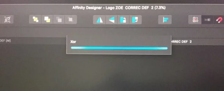

Hello @gwen et merci de ton info claire.
J'ai voulu tester sur une copie de mon logo (moi cloche, j'aurais dû tester sur un truc facile)
En gros j'ai décoché tout ce que je ne voulais pas "rassembler" et j'ai testé l'une, après l'autre les 5 possibilités pour voir ce que chacune donne (j'aurais du te lire avant, tiens...)
Je pensais avoir compris...
Ce matin, je m'essaie à le faire "pour de vrai"... je sais pas ce que j'ai fichu (me suis trompé de mode (pris le 4 au lieu du 5 ou un truc comme ça...) pas pensé à faire Pomme Z (pour revenir en arrière), j'ai cliqué sur la "fusion" (4 ou 5) que je voulais... et depuis Xor est arrivé!!! Il mouline, il mouline.... Même quand j'essaie d'ouvrir un autre doc, Xor mouline sur le nouveau doc...
Impossible de faire pomme Quitter, ni Ctrl + Alt + esc
Par chance, je peux faire d'autres choses sur l'ordi en attendant, mais Designer est coincé sur Xor.... C'est qui celui-là d'abord?

Le shérif de l’espace ne veut pas finir son travail. Pas sympa ça.
a part forcer à quitter, je ne vois pas de solution. Sûrement un soucis concernant la complexité du résultat à produire.

Menu pomme => Forcer à quitter
Ctrl + Alt + esc c'était forcer à quitter... enfin c'est ce que je fais quand tout coince...
Je viens de faire Menu Pomme --> Forcer à quitter... et tenez vous bien CA A QUITTé!!

Un petit tour dans le moniteur d'activité pour voir si ça mouline si ça boucle ou si c'est figé ?
Affinity Designer 100,9 4 : 52 : 33,38 12 201 675 moi 0 octets 0 octets 0 octets 64 bits Non Non Non 0 octets 0 octets 0 0 - 0 octets 0 octets 0 octets 0 octets 0 octets Non Non
J'ai regardé, la ligne Designer dit ceci (voir au dessus)
Je cause vachement mieux le chinois...
Le 100,9 indiqué en premier est Affinity Designer, et ça changeait tout le temps = ça bosse?
Depuis que j'ai quitté (forcé, hein, zut!) Designer n'est plus listé. Bon.
La barrette "Xor" "bougeait " bleu plus clair, bleu plus foncé en dégradé... comme une barre qui "bosse"...

Tu aurais du faire une capture d'écran du moniteur d'activité, ou à tout le moins nous citer les entêtes de colonne :)
Mais si ça n'a pas changé, 100,9 c'est le pourcentage processeur, ça veut dire qu'Affinity utilise un cœur à 100% : donc ça mouline à fond, voire ça boucle. Le seul moyen de le savoir serait d'échantillonner le processus (clic sur la ligne affinity, puis sur la roue dentée dans le haut de la fenêtre). Puis dépiauter la trouzaine de lignes incompréhensibles pour déterminer si ça mouline (il faut attendre) ou si ça boucle (c'est un bug à remonter à Affinity). Plus facile à dire qu'à faire :(
