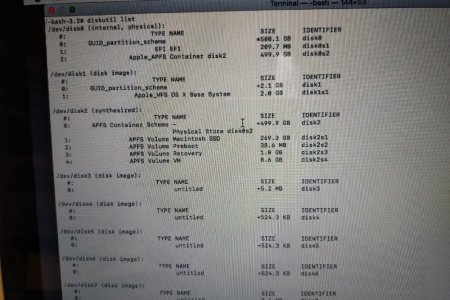

Je peux poster ce que me donne la commande diskutil list si quelqu'un me vient en aide.
MERCI

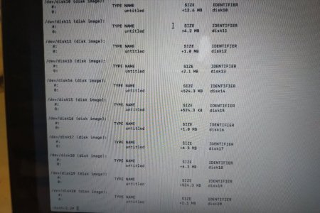

voici ce que cela donne.
merci pour la lecture et l'interprétation
    125,4 KB · Affichages: 118
    99,5 KB · Affichages: 118

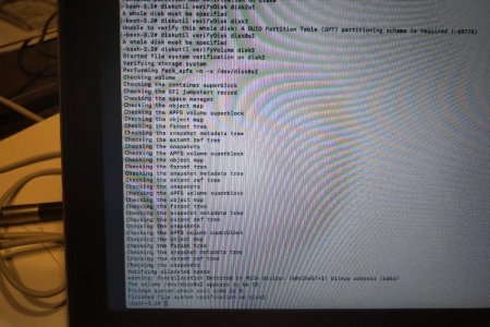

Bonsoir Baruch Spinoza ?
Le Conteneur apfs a une distribution à 4 volumes classique de High Sierra sur SSD. Le volume Macintosh HD a 269 Go d'occupation.
- passe la commande :​
diskutil verifyVolume disk2
  • qui vérifie l'apfs du Conteneur et de ses volumes
  • en bas de cette page des forums MacGé => utilise le menu (le 16è depuis la gauche = vers le milieu de la barre) dans la barre de menus au-dessus du champ de saisie d'un message > sous-menu : </> (= Bloc de code) => tu fais ton coller dans la fenêtre de code et Continuer.
Note 1 : si tu ne peux pas poster via le Safari de la session de secours (ça arrive) --> poste une photo du retour comme tu as déjà fait.
La seule erreur attestée est celle du spaceman (space_manager : gestionnaire de l'allocation des blocs). Sur-allocation de blocs pour Macintosh HD. Rìen qui proscrive un démarrage.
