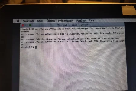

Encore désolé pour tout à l'heure. La commande bloque avec le read only file system :

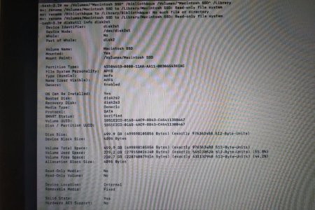

Le volume Macintosh SSD est actuellement monté en lecture seule (ce qui interdit toute action d'écriture). Avec l'ancien système de fichiers jhfs+ => un tel cas de figure provenait d'une corruption de ce système de fichiers. Mais ici aucune corruption de l'apfs formateur du volume n'a été attestée.
- passe la commande :​
diskutil info disk2s1
  • qui affiche un tableau d'informations détaillées du volume
macomaniac
Ouroboros
20 Septembre 2012
81 673
24 717
Forêt de Fontainebleau
Pourtant le volume Macintosh HD est bien déclaré monté en lecture et écriture -->
   Read-Only Media:           No
   Read-Only Volume:          No
  • il y a quelque chose de pas catholique dans tout ça
Si tu as un DDE USB sur le disque duquel on pourrait créer un volume de 350 Go => on pourrait cloner Macintosh SSD à sa destination. Avant reformatage de l'apfs > réinstallation de l'OS > récupération des données du clone via l'Assistant de migration.
