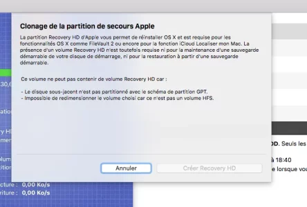

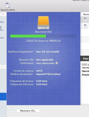

Il n'a pas demandé à la fin !!!!
"Puis à la fin te demander si tu veux qu'il crée une partition de secours Recovery HD sur le disque externe => tu acceptes !"
Il n'a pas créé de recovery car j'ai ce message dans CCC :
Capture d’écran 2021-01-26 à 06.01.55.png Capture d’écran 2021-01-26 à 06.02.05.png
Que faire maintenant ???
