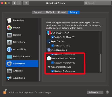

Bon, sinon, en cherchant sur internet, j' ai trouvé çà;
Bon, c' est pas en français, mais çà peut aider quand meme, grâce aux images...
Notament, la deuxième image, qui correspondrait a Automatisation, et qui semble avoir comme élément inclut:
Qu'il faudrait vérifier si tu possèdes les memes (peut être nommés différemment, en français)

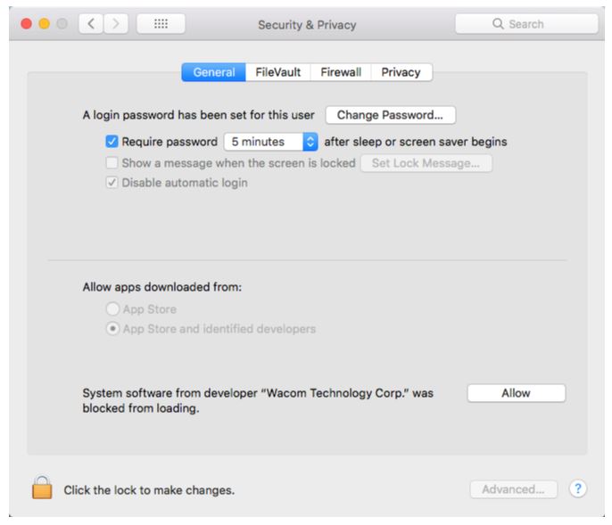

Bon, le probleme, c' est que c' est en portugais, et là;, moi, ppprrrrrttttttt... j' entrave a peu près rien....
Donc ie vais passer par gougueul traduction, en espérant que çà soit un minimum clair....
Donc:
La procédure traduite;
Allez au menu Pomme, ouvrez les Préférences Système et sélectionnez Sécurité et sécurité; Confidentialité
Accédez à l'onglet Général, puis cliquez sur le bouton Autoriser situé en bas de Wacom Technology Corp.
Accédez à l'onglet Confidentialité, sélectionnez Accessibilité, puis cliquez sur le verrou en bas des préférences pour apporter des modifications. Vous serez invité à entrer vos informations d'identification.
Dans la liste & ldquo; Pour permettre aux applications ci-dessous de contrôler votre ordinateur, assurez-vous que tous les composants Wacom répertoriés sont cochés. Tandis qu'ici, assurez-vous que toutes les applications connues répertoriées ont également une vérification. (Par exemple, Photoshop doit être sélectionné pour fonctionner correctement avec votre tablette. Pour plus d’informations sur l’ajout de ce programme en cas d’absence, consultez le Guide du support Adobe.
Là on a la premiere image...
Ensuite
Si aucun composant Wacom n'est répertorié, déplacez le logiciel Security & amp; En dehors des préférences de confidentialité, nous devrons revenir ici dans quelques étapes.
Cliquez sur le bureau et appuyez sur Commande + Maj + G, ouvrez le Finder ou cliquez sur OK dans la barre de menus et sélectionnez Aller au dossier.
Tapez: / Bibliothèque / Application Support / Tablet / et appuyez sur GO.
Localisez WacomTouchDriver (WacomTouchDriver.app) et WacomTabletDriver (WacomTabletDriver.app)
Pour vous assurer que vous pouvez toujours apporter des modifications (le verrou est ouvert), faites-les glisser de la liste sous Accessibilité sous Sécurité et confidentialité. Assurez-vous que les nouveaux éléments sont cochés.
Fermez les préférences et redémarrez l'ordinateur.
Vérifiez ensuite sous Automation également sous l'onglet "Confidentialité" dans l'onglet Sécurité & &; Préférences de confidentialité. Tous les composants Wacom décrits ici, tels que Wacom Desktop Center ou WacomTabletDriver, doivent être cochés. Si un composant n'est pas répertorié, il n'a pas encore demandé de contrôle. Pour ajouter Wacom Desktop Center à l’automatisation, suivez les étapes ci-dessous.
Démarrer Wacom Desktop Center
Sélectionnez votre appareil et accédez à l'un des paramètres (tels que ceux du stylo).
Une boîte de dialogue s'ouvrira. Assurez-vous d'autoriser l'application.
C' est un peu le bordel et çà frise le charabia par endroit... mais, perso je ne peux pas faire mieux.

Non, çà veut dire que Wacom est un développeur reconnu par apple; ce qui n' est pas surprenant et que donc il n' y a pas de soucis de ce coté là.
Là; Pas de probleme, situation normale.

Apparament, ce sont juste les fichier de préférences, et il n' y a pas encore de fichier de préférences sans doute parce que tu n' as pas encore ouvert l' appli
