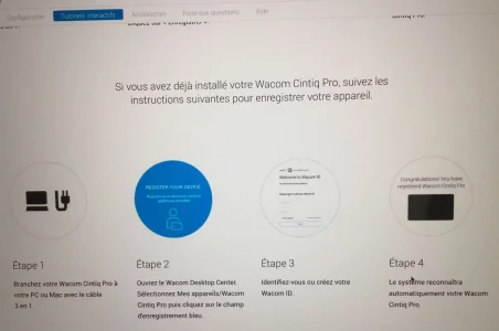

Oups, posté trop vite...
Donc je fais que qu'ils disent sur la photo que j'ai prise #5?
Le Desktop center...? Je m'identifie.. où?
J'ai telachargé le lien Wacom Tavblet dmg, il il m'indique juste "installer"...
Donc j'installe et fais ce que les fenêtres me demandent?
Zeb(dino pas encore sorti de l'auber... je veux dire de la forêt primaire....)
Je ne sais ou tu en est, mais par défaut Wacom Desktop Center doit se trouver dans le dossier Applications ou en bas du panneau de Préférences Système. Chez moi, c'est bien là...
Sur le site officiel Wacom, tu t'es bien enregistrée avec ton compte, soit un identifiant et un mot de passe ?
Oui, j'ai trouvé (dans pref système, c'est ça?) (depuis que je n'ai plus l'icône HD sur el bureau, je ne m'y retrouve pas trop...)
J'ai bien l'icône tablette Wacom (où on peut faire des réglages...)
Alors là... Sais plus! Je suis aller voir et me connecter... mon mot de passe n'est pas juste... (normalement, je note les mots de passe mais je n'ai rien noté pour Wacom... ) Je l'ai achetée sur Amazon (pas taper!!) Je viens de créer un compte comme je ne me rappelle pas... (c'est gênant ou pas?)
C'est à partir de mon compte Wacom que je peux faire quelque chose? Même si ma tablette n'y est pas enregistrée? (je peux l'enregistrer avec son no de série?
