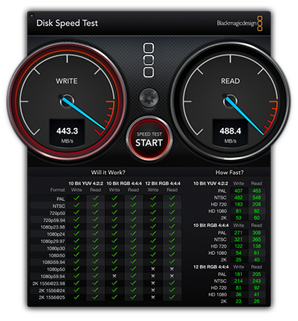

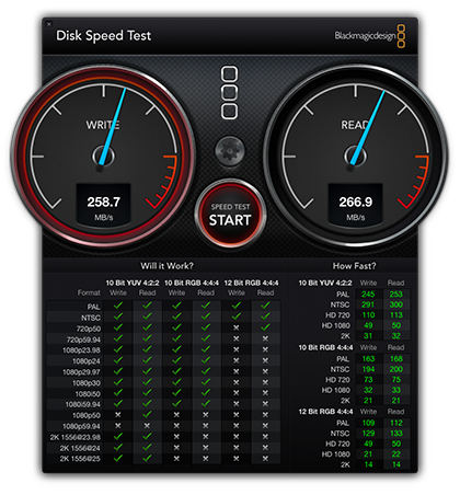

    J'ai reçu les deux cartes ce jour même. Tout est installé !
    Avant la Tempo SSD Pro Plus (à gauche) : SSD en SATA2 3Gb/s sur baie
    Une fois la Tempo SSD Pro Plus installée (à droite) : SSD en SATA3 6Gb/s sur PCIe

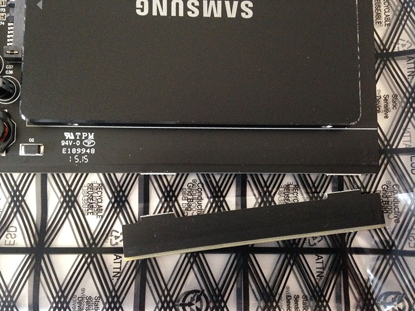

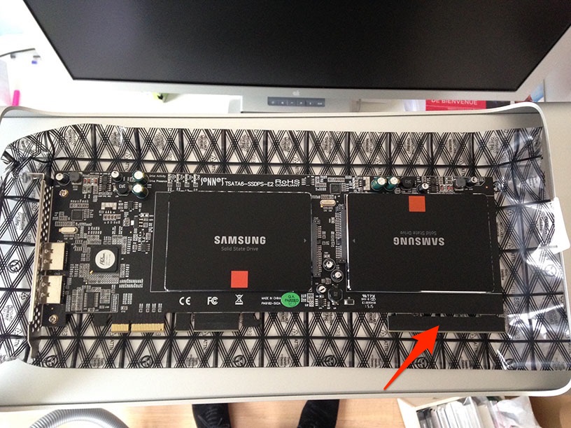

    J'ai du casser une longue patte plate de la carte Tempo SSD (c'est prévu si besoin, car il y a une pré-découpe) pour qu'elle ne soit pas bloquée par les connecteurs d'alimentation de la carte graphique) :
    [​IMG]
    [​IMG]
    J'ai tout installé selon la configuration conseillée ci-dessus par Fogi.
