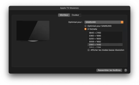

Peut être pour AirPlay1 mais pour AirPlay2 on peut dépasser.
Jusqu'a 4K 60Hz en recopie vidéo
En mode étendu il me propose du 1620p
Apple TV xxxxxx :
  Résolution :    2880 x 1620
  L’interface graphique ressemble à ceci :    2880 x 1620 @ 63.00Hz
Apple TV xxxxxx :
  Profondeur de mémoire d’image :    Couleurs 24 bits (ARGB8888)
  Miroir :    Désactivé
  Connecté :    Oui
  Régler la luminosité automatiquement :    Non
  Télévision :    Oui
Je ne sais pas si c'est du Airplay 2, mais j'imagine que oui, puisque c'est un iMac 2020, à moins que ce soit l'autre iMac qui limite la chose, vu qu'il est de mi-2012...

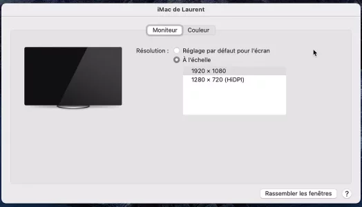

De mon coté on ne propose pas plus que 1080 :
Tes résolutions supérieures ne seraient pas dû à l'Apple TV... ? et donc impossibles entre iMac ?
