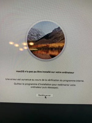

C'est fait et ça n'a pas marché! :banghead: "Il y a eu un problème avec le programme interne..." différent que le message d'avant... En effet j'ai entendu le son continu, qui normalement est le signe de la mise à jour de l'EFI...

Bon, j'ai essayé, toujours le même message d'erreur pendant la vérification du programme interne... Programme interne = EFI ? Pourrais-tu m'expliquer qu'est-ce que l'EFI précisément ? Est-ce un espace mémoire sur la carte mère ou dans le pack de l'OS, ou bien les 2 synchronisés ? Cela fait partie des dogmes pour moi...
L'EFI (Extensible_Firmware_Interface) est le programme interne de boot du Mac. Recelé dans une puce de la carte-mère.
- au lancement de l'installation d'un OS > le programme d'installation doit vérifier si l'EFI peut prendre en charge le nouvel OS (son système de fichiers etc.) > puisque c'est l'EFI qui va exécuter au démarrage l'application boot.efi de lancement de l'OS. Pour procéder à cette vérification de l'EFI > voire à sa mise-à-jour > l'interface de communication entre EFI et programme d'installation est exclusivement le petit volume EFI de la partition1 du disque interne du Mac.​
En quoi consiste ton message d'erreur ?

Le message d'erreur consiste en : "Il y a eu un problème lors de la vérification du programme interne..."
Par contre, en attendant, j'ai voulu brancher l'ancien HDD en externe sur le quel il y a 10.7 ----> je l'ai passé en 10.11 par le biais des mises à jour, et essayé High Sierra, qui me fait toujours arriver au même message après...
Bon, cela pourrait être un problème matériel de l'EFI, donc, bien que rare il me semble ?
