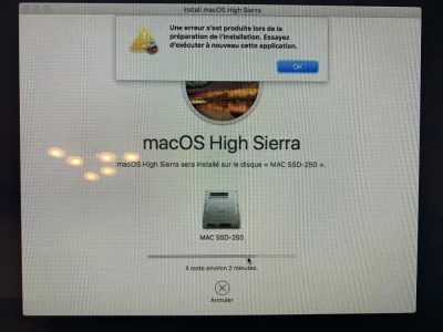

je rencontre un problème d'installation de High Sierra sur un iMac 21.5 Mid 2011, dont j'ai remplacé le HDD par un SSD.
Et si possible j’en appel à l’aide de @macomaniac qui à résolu de nombreux problèmes similaires au mien je crois ( merci d’avance ).
Je précise que j'ai changé la date dans le terminal et j'en suis pas à ma première installation, mais la je sèche ..
Voici le message qu'il affiche:
"Une erreur s'est produite lors de la preparation à l'installation. Essayez d'exécuter à nouveau cette application"
Merci pour vos aides !

Message d'erreur sans indication des raisons de l'échec d'installation. Il est arrivé que réintialiser totalement le disque du SDD en préalable (et pas simplement reformater la partition cible) => débloque l'installation.
- tout dépend si ton démarrage actuel le permet : clé USB d'installation ?​

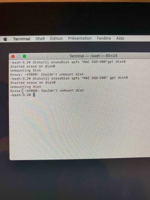

Merci, mais entre temps le nom du SSD a changé en MAC SSD-500 que j’ai replacé dans la formule, donc
J’imagine que avant et après les « il faut un espace ?
J’ai un message d’erreur : -69888 Couldn’t unmount disk
On peut pas le démonter ?

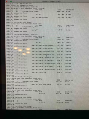

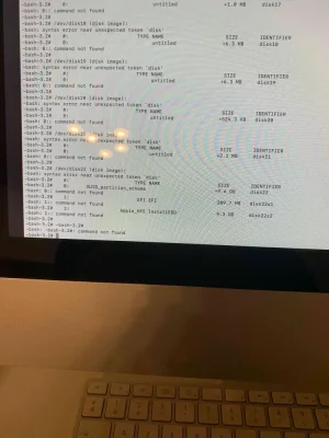

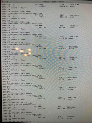

-bash-3.2# diskutil list
   2:                  Apple_HFS MAC SDD-500             499.8 GB   disk0s2
/dev/disk1 (disk image):
   1:                  Apple_HFS                         2.0 GB     disk1s1
   0:      GUID_partition_scheme                        *120.0 GB   disk2
   2:                  Apple_HFS 10.6.3 Snow Leopard ... 12.0 GB    disk2s2
   3:                  Apple_HFS 10.7.5 Lion Install     12.0 GB    disk2s3
   4:                  Apple_HFS 10.8.5 Mountain Lion... 12.0 GB    disk2s4
   5:                  Apple_HFS 10.9.5 Mavericks Ins... 12.0 GB    disk2s5
   6:                  Apple_HFS 10.10.5 Yosemite Ins... 12.0 GB    disk2s6
   7:                  Apple_HFS 10.11.6 El Capitan I... 12.0 GB    disk2s7
   8:                  Apple_HFS 10.12.6 Sierra Install  12.0 GB    disk2s8
   9:                  Apple_HFS 10.13.6 High Sierra ... 12.0 GB    disk2s9
  10:                  Apple_HFS 10.14.3 Mojave Install  12.0 GB    disk2s10
  11:                  Apple_HFS Logiciels               10.8 GB    disk2s11
/dev/disk3 (disk image):
   0:      GUID_partition_scheme                        +2.1 GB     disk3
   1:                  Apple_HFS OS X Base System        2.0 GB     disk3s1
/dev/disk4 (disk image):
   0:                            untitled               +5.2 MB     disk4
/dev/disk5 (disk image):
/dev/disk6 (disk image):
/dev/disk7 (disk image):
/dev/disk8 (disk image):
   0:                            untitled               +2.1 MB     disk8
/dev/disk9 (disk image):
/dev/disk10 (disk image):
   0:                            untitled               +524.3 KB   disk10
/dev/disk11 (disk image):
   0:                            untitled               +12.6 MB    disk11
/dev/disk12 (disk image):
   0:                            untitled               +4.2 MB     disk12
/dev/disk13 (disk image):
/dev/disk14 (disk image):
   0:                            untitled               +2.1 MB     disk14
/dev/disk15 (disk image):
/dev/disk16 (disk image):
   0:                            untitled               +524.3 KB   disk16
/dev/disk17 (disk image):
   0:                            untitled               +1.0 MB     disk17
/dev/disk18 (disk image):
   0:                            untitled               +6.3 MB     disk18
/dev/disk19 (disk image):
   0:                            untitled               +6.3 MB     disk19
/dev/disk20 (disk image):
   0:                            untitled               +524.3 KB   disk20
/dev/disk21 (disk image):
   0:                            untitled               +2.1 MB     disk21
/dev/disk22 (disk image):
   0:      GUID_partition_scheme                        +9.6 GB     disk22
   1:                        EFI EFI                     209.7 MB   disk22s1
   2:                  Apple_HFS InstallESD              9.3 GB     disk22s2
-bash-3.2#
63172401147__0E6DD8E3-35DE-4E80-8210-F584F22E4CDC.JPG 63172401147__0E6DD8E3-35DE-4E80-8210-F584F22E4CDC.JPG 63172401147__0E6DD8E3-35DE-4E80-8210-F584F22E4CDC.JPG
Je suis désolé mais je n’arrivais pas à me connecter à internet depuis, je poste des photos donc....
Et je dois me rémémorer comment on poste correctement les lignes de code .....

-bash-3.2# diskutil umount force disk0s2
Volume MAC SDD-500 on disk0s2 force-unmounted
-bash-3.2#
