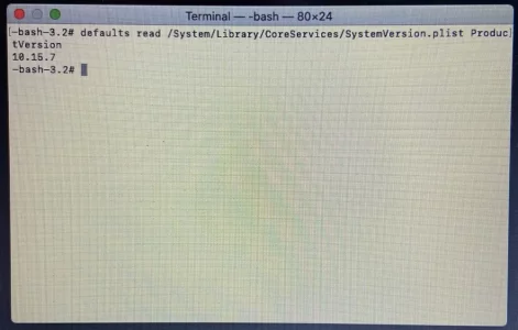

@ Goodkid
La commande a fourni la réponse : la version de l'OS de secours démarré est 10.15.7 = Catalina. Or tu dois être impérativement dans une session de secours Mojave 10.4.6 pour pouvoir déverrouiller le FileVault corrompu par Big Sur.

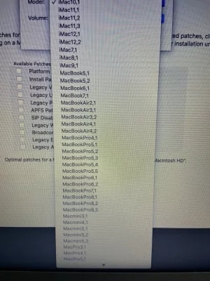

- il faut sur ton autre Mac que tu refasses ton installation patchée du volume CLE avec un installateur de Mojave 10.4.6.​
D'accord... est-ce que tu peux me guider ? Tout seul je fais n'imp, je perds du temps et je te fais perdre le tien aussi...

Je ne sais pas comment tu t'y prends pour patcher le volume et je ne peux pas te guider sur ce point.
- mais si tu as le choix entre plusieurs versions d'installation d'OS possibles => choisis Mojave 10.4.6 et pas Catalina 10.5.7. À la rigueur tu pourrais choisir aussi un High Sierra 10.3.6 qui permet aussi un déverrouillage du FileVault corrompu.​
Je télécharge ça?
c'est ensuite que je ne sais pas quoi faire... comment la mettre sur le bon volume etc...
Sinon, on peut tout supprimer sur mon mac planté? si ça peut faciliter les choses...

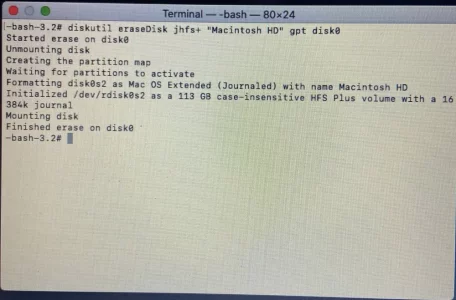

@ Goodkid
Je te suppose toujours dans ta session de secours de Catalina du Mac planté.
- passe la commande :​
diskutil eraseDisk jhfs+ "Macintosh HD" gpt disk0
  • ("Macintosh HD" avec les "") la commande efface le disque interne > remet une table GPT > un format jhfs+ > un volume Macintosh HD
@ Goodkid
Reformatage effectué. Dans la fenêtre des 4 Utilitaires macOS > lance l'option : "macOS Post Install" => en choisissant Macintosh HD comme destination.

@ Goodkid
Je sens que ça va pas le faire de cette façon.
- mais l'autre Mac est bien un 2011 ? Il supporte alors comme OS maximum High Sierra. Je te propose dans la session de l'autre Mac de télécharger un installateur de High Sierra > on configure régulièrement le volume CLE du DDE en volume d'installation démarrable de High Sierra > tu démarres ton Mac planté sur ce volume d'installation > et hop ! tu installes directement High Sierra dans Macintosh HD. Ensuite => tu fais la mise-à-niveau à Big Sur.​
D'accord pour ce plan ?
