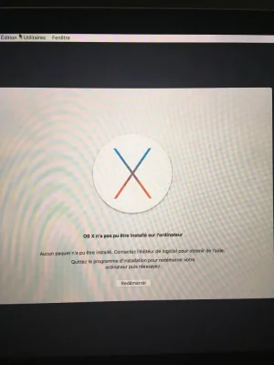

Mais au moment de réinstaller OS X El Capitan, après le téléchargement terminé j’obtient ce message : « OS X n’a pas pu être installé sur l’ordinateur »
On me demande de quitter le programme et recommencer, j’essaie depuis 2h mais aucun changement ...
Si quelque possède la solution ce serait géniale ! Je m’arrache les cheveux depuis si longtemps !

Par curiosité, tu recommences, mais dans la fenêtre avec les 4 outils, dans la barre de menu en haut, dans Utilitaires tu sélectionneras le Terminal...
...dans la fenêtre noire qui s'ouvrira, tu taperas cette commande...
date 0115120016
...en validant avec la touche Entrée. Tu quittes le Terminal, tu recommences l'installation et vois ce qu'il se passe. Il se peut que ce soit un problème de date de certification périmée. La date sera changée au 15 janvier à 12h00 de l'année 2016, mais sera remise à jour après installation complète.
Merci de ta réponse aussi rapide, cela a fonctionné direct !
Ce problème de date de certification est récurrent. Juste pour info, lorsque ça coince comme dans ton cas, avec une ancienne version d'OS X et ce type de message d'erreur typique, il faut changer la date au début de l'année qui suit la sortie officielle d'une nouvelle version.

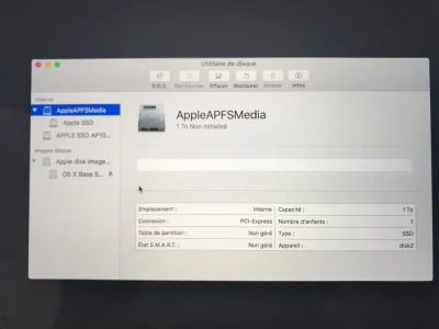

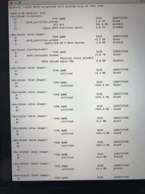

Voulant réinitialiser mon MacBook Pro de février 2018 qui présentait quelques signes de fatigue, j’ai formaté mon disque Macintosh HD (SSD 1 To) avec l’utilitaire de disque. Je n’ai pas pu par la suite réinstaller Big Sur et suis dans l’impossibilité d’utiliser mon Mac. Un point d’interrogation s’affiche. Quand je me reconnecte avec mon réseau WIFI, j’arrive sur l’utilitaire de disques. Quand je choisis l’option de réinstaller macOS, l’option d’installer Sierra m’est proposée mais le processus échoue à la fin de l’installation (« une erreur s’est produite lors de la préparation de l’installation... »).
Je n’ai pas effectué de sauvegarde time-machine car mes dossiers important sont sur mon iMac.
J’ai fait deux copies d’écran (utilitaire de disque / diskutil list avec le terminal) pour infos.
Si quelqu’un pouvait m’aiguiller… ;)

Essaye de redémarrer ton Mac en gardant les touches Alt-Cmd-R pressées, tu devrais pouvoir reformater ton disque puis réinstaller macOS.
Bonjour ericse. Je viens de redémarrer mon Mac comme tu me l'as indiqué et macOS Big Sur est entrain d'être installé... Je reviens vers toi à l'issue de l'installation... Déjà merci !
Réactions: ericse
Bonsoir Ericse. Et bien, après quelques problèmes avec les touches de mon clavier, voilà, j'ai réussi à réinstaller macOS Big Sur. Ouf. Merci encore pour ton aide !
Qu'est-ce qui ne marche pas ? Tu as tapé la commande de la réponse #2 , quel est le résultat ?
Oui je tape la commande de la réponse #2 dans terminale, je fais entrée puis je relance l’installation de OS X 10.11 et après un petit temps le message suivant s’affiche “une erreur s’est produite lors de la préparation de l’installation. Essayer d’exécuter à nouveau cette application.
