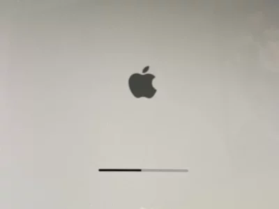

Hier, j'ai téléchargé El Capitan sous l'Apple Store (donc version officielle), j'ai lancé l'installation, et à mi-parcours, installation arrêtée avec le message "OS X n'a pu être installé sur l'ordinateur. La vérification ou la réparation du système de fichiers a échoué".
Il me propose de redémarrer, mais en essayant plusieurs fois de redémarrer et même de l'éteindre afin de le rallumer, l'écran blanc apparait, la pomme, et à nouveau la barre de progression, comme s'il relançait l'installation, et à nouveau le même message. Et ce n'est que ça, ça tourne en boucle sans pouvoir sortir de cette installation inachevée, et donc sans pouvoir revenir sur Snow Leopard également.

Bonjour Macomaniac,
Non il ne se passe rien, toujours la relance de l'installation.

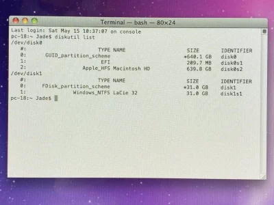

Parfait. Branche la clé à ton Mac 24". Voici comment tu vas pouvoir fournir les informations de base -->
diskutil list
  • tu vas voir s'afficher en mode texte le tableau des disques attachés au Mac (en interne / externe) > avec leurs configurations
=> ces informations montreront la configuration du disque de la clé.
Note : il faut une configuration pour faire d'une clé USB un média d'installation démarrable d'un OS. Le Terminal le permet sans difficulté.

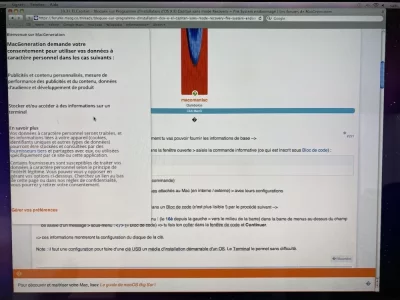

J'avais pas vu que le message s'était mis sur une 12ème page.
Je ne peux pas poster en Bloc de code du même ordi (le 24") car l'affichage du site ne me le permet pas.
Voici le site, et donc le résultat du terminal.
    134,2 KB · Affichages: 130
    169,2 KB · Affichages: 102
D'accord. Passe la commande (copier-coller direct d'ici => terminal) :
diskutil partitionDisk disk1 gpt jhfs+ CLE 23g jhfs+ BOOT 0b ; diskutil list disk1
  • la commande reparamètre la clé (qui a actuellement un paramétrage Windows) : table de partition GPT > 2 volumes : CLE de 23 Go & BOOT de 8 Go en format Mac OS étendu (journalisé) > affiche la configuration résultante de la clé
Poste une photo ou capture de l'affichage complet retourné dans le terminal.
