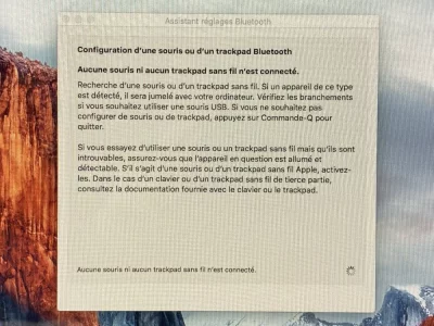

Je viens de configurer les paramètres de départ de El Capitan sur le 24".
Mais... (oui ce serait trop simple), aucune de mes 3 souris sans fil Apple n'est détectée.
Est-ce qu'il y a un moyen (bien que j'en ai essayé plusieurs depuis plus d'1/2h) ou dois-je aller rapidement acheter une souris à fil (pour plus de garantie) ?

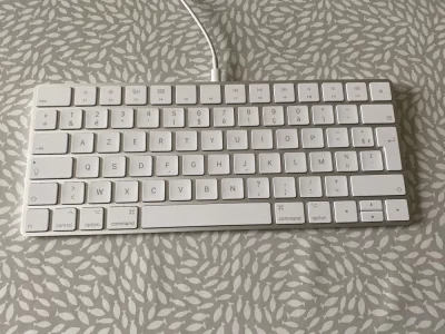

Clavier Apple reconnu car j'ai branché le nouveau (celui qui se recharge) avec l'usb.

Tu n'as aucune souris filaire avec aucun des tes iMac ?
- j'ai peur qu'il ne t'en faille une pour le coup.​
Non je n'ai que des souris sans fil Apple.
Ok, je cours en acheter une maintenant avant que ça ferme, et je te tiens au courant.

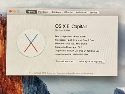

C'est bon j'ai acheté une souris filaire, donc le compte El Capitan est configuré pour le 27".
Voici ce que j'ai sur le 24" (photo).
Cela veut-il dire que si j'éteins le 24", et que j'enlève la clé usb, l'ordi va démarrer sur Snow Leopard comme avant ?!
Que me faut-il faire maintenant pour le 27" ?

Je viens de redémarrer le 24 car accès à Safari très, très lent et même lorsque j’ai voulu éteindre c’était très lent. Alors j’ai éteint le 24" avec l’interrupteur. Il est donc en train de redémarrer...
Barre de progression, donc je pense qu’il redémarre avec la clé USB sous El Capitan.
