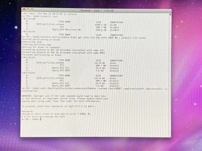

sudo /Ap*/Ins*\El*/C*/R*/createinstallmedia --volume /Vol*/BOOT --applicationpath /Ap*/Ins*\El* --nointeraction
  • la commande configure le volume BOOT en volume d'installation démarrable d'El Capitan. Si la commande est validée (dans Snow Léopard) --> il va y avoir un processus assez lent et mutique (impliquant une recopie de l'installateur de 6,2 Go mais pas que...). Attends le retour de l'invite de commande : PC-18:~ Jade$ en signal de fin.
Poste alors le retour de la commande.
Le volume de destination BOOT devait être reformaté en préalable à sa configuration. Une erreur inconnue a empêché ce reformatage préalable.

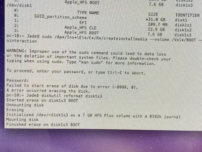

- passe la commande (copier-coller) :​
diskutil reformat disk1s3
  • qui reformate BOOT à l'identique
Il n'y pas eu de difficulté au reformatage.

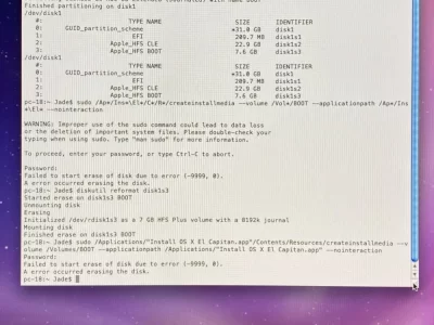

- au cas où le terminal de Snow Léopard ne prendrait pas en charge les nombreuses abréviations (*) de ma commande antérieure > voici la version non abrégée :​
sudo /Applications/"Install OS X El Capitan.app"/Contents/Resources/createinstallmedia --volume /Volumes/BOOT --applicationpath /Applications/"Install OS X El Capitan.app" --nointeraction
  • passe-la et poste le retour.
Toujours un problème.
Si ce sont les * qui posent problème, il y en a un dans mon mot de passe...

Ton mot-de-passe est validé. L'erreur me reste inconnue dans ses raisons.

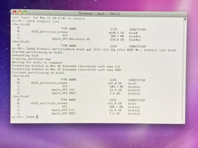

Par contre maintenant en mettant la clé usb j’ai toujours 2 lecteurs virtuels « CLE » et « BOOT ».
Comment je procède ? Il ne faut pas que je remette la clé usb dans son état d’origine ?
Tu as assez de place dans le volume CLE pour y installer El Capitan.
- il ne s'agit pas de lecteurs virtuels > mais de volumes formés sur les 2 partitions du disque de la clé.​
