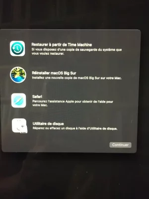

- essaie l'installation directe. Dans la fenêtre des 4 Utilitaires macOS > lance l'option : "Réinstaller macOS Big Sur" --> et choisis Macintosh HD en destination lorsque cela te sera proposé. Tu n'auras qu'à dire si l'installation se lance.​
Elle se lance bizarrement : la barre bleue passe directement aux 2/3, avec "il reste 2h et 9 minutes", mais l'historique de l'installation est très riche en messages d'erreur :

Donc redémarre (Menu  > Redémarrer) > et tiens aussitôt pressées les 3 touches ⌘⌥R (command option R) => qui va faire télécharger en RAM (globe terrestre) une image-disque BaseSystem.dmg (500 Mo compressés) portant un OS de secours Big Sur. Ouvres-tu à la fin une session affichant 4 Utilitaires macOS > avec une option : "Réinstaller macOS Big Sur" proposant d'installer Big Sur ?
Tu as l'écran proposant l'option : "Réinstaller macOS Big Sur" = écran d'accueil d'une session de secours Big Sur ?
