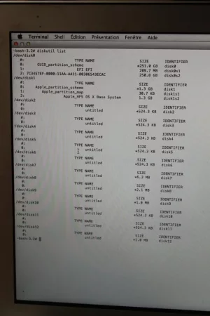

Si ça peut aider quelqu'un, voici la liste que j'obtiens avec la commande "diskutil list" dans Terminal :

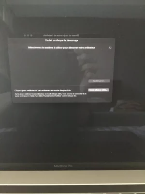

Il relance le mise à jour... Mais à chaque fois au bout de 20min de MAJ il y a une erreur, je dois choisir disque cible, je peux redémarrer mon Mac en haut à gauche ou éteindre, j’ai essayé touches Com+R ça ne fonctionne pas...

Macbook Pro 15’’, version MacOS 10.15.7. Je l’ai acheté il y a 2 ans.
Quand j’appuie sur les touches, il y a rien qui se passe, j’ai toujours le même écran :
Si tu presses le bouton : "Redémarrer" qu'illustre ta photo > tout en maintenant aussitôt pressées les 2 touches ⌘R -->
- tu ne vois pas s'afficher une  > puis une barre de chargement > enfin un écran avec une fenêtre de 4 Utilitaires macOS ?​
Je ne peux pas cliquer sur ce bouton dans le cadre. En revanche je peux cliquer sur celui en haut à gauche où j’ai la pomme et les options ’’redémarrer‘’ ou ‘’éteindre’‘ ou à côté sur la barre en haut il s’affiche disque de démarrage - et les propositions ’’éteindre’’ ou ‘’quitter disque de démarrage’’.
Choisis l'option "Redémarrer" > (ou éteins ton Mac > puis rallume-le) > et tiens aussitôt pressées les 3 touches ⌘⌥R (cmd alt R) -->
- démarrage par internet (globe terrestre) > téléchargeant en RAM un OS de secours Big Sur ou Catalina (cela dépend - 500 Mo compressés) > puis démarrant le Mac dessus à la fin​
=> obtiens-tu en dernière instance un écran affichant une fenêtre de 4 Utilitaires macOS ?

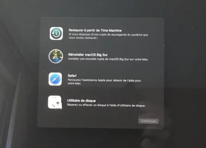

Bonjour, je me permets de me greffer à ce fil car j'ai le même problème. Je pense que je n'avais pas assez de place pour l'installation de la MAJ Big Sur... J'ai essayé toutes les options possibles de redémarrage, seulement mon mot de passe (de session et de disque dur externe) n'est pas reconnu. Je suis bien en "français numérique" dans les options de clavier. J'ai une sauvegarde time machine sur DD mais impossible à réinstaller, tout comme l'OS X Mavericks qu'on me propose dans les options de récupération... Ci-joint une capture d'écran des disques (diskutil list), si cela peut aider ! Merci d'avance pour votre aide précieuse !!

Me revoici. Voici comment tu vas pouvoir fournir ici les informations de base (tuto) -->
- aucune option de la fenêtre de 4 Utilitaires macOS lancée => va à la barre de menus supérieure de l'écran > menu : Utilitaires > sous-menu : Terminal.​
Dans la fenêtre ouverte > saisis la commande informative (ce qui est inscrit sous Bloc de code) :
diskutil list internal
  • tu vas voir s'afficher la configuration du disque interne seule
  • en bas de cette page des forums MacGé => utilise le menu (le 16è depuis la gauche = vers le milieu de la barre) dans la barre de menus au-dessus du champ de saisie d'un message > sous-menu : </> (= Bloc de code) => tu fais ton coller dans la fenêtre de code et Continuer.
Note 1 : si tu ne peux pas poster via le Safari de la session de secours (ça arrive) --> poste une photo du tableau comme tu as déjà fait.
