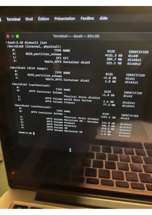

Merci tout d'abord pour ta réactivité :)
Voici ce que j'obtiens à la suite de la commande
    108,9 KB · Affichages: 251
@ Kaysou*
Tu as un Conteneur sur-encombré : de volumes invalides (disk2s5 > disk2s7) > et d'occupation de blocs (120,8 Go sur 121,1 Go de capacité globale).
- l'OS installé au départ était-il Catalina ?​

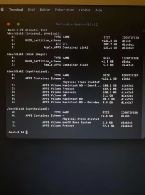

Bonjour @macomaniac !
Merci pour ta disponibilité.
Je rencontre le même problème que @Kaysou (étape et démarche identique, conteneur sur-encombré suite à une tentative d'installation de Big Sur, 120go/121,1go)
Pour ma part mon OS de départ était High Sierra 10.13.6.
Saurais-tu comment y remédier ? De préference en conservant mes données, mais bon si cela n'est pas possible je ferai avec.IMG_7459.jpg
@ Kaysou*

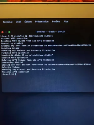

@ Kaysou*
Passe les commandes :
diskutil ap deleteVolume disk2s5
diskutil ap deleteVolume disk2s7
  • qui suppriment les 2 volumes-Système invalides (vide ou incomplet)
Poste les retours.

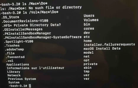

@ meraxes
Passe la commande :
ls /Mac*\Do*
  • (la barre inverse \ se frappe avec les 3 touches : option maj :) qui liste les objets de 1er rang du volume-Données
  • en bas de cette page des forums MacGé => utilise le menu (le 16è depuis la gauche = vers le milieu de la barre) dans la barre de menus au-dessus du champ de saisie d'un message > sous-menu : </> (= Bloc de code) => tu fais ton coller dans la fenêtre de code et Continuer.
Note 1 : si tu ne peux pas poster via le Safari de la session de secours (ça arrive) --> poste une photo comme tu as déjà fait.
@ Kaysou*

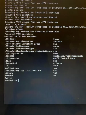

Volumes invdalides supprimés. Passe la commande :
ls /Vol*/Macin*
  • qui liste les objets de 1er rang du volume-Données
Poste le retour. Regarde d'après mon message juste au-dessus (à meraxes) si tu peux poster en mode texte via Safari. Sinon : poste une photo.

@ meraxes
Pardon : j'ai omis qu'il fallait chercher dans le registre Volumes. Voici la commande rectifiée :
ls /Vol*/Mac*\Do*
  • poste le retour.
@ Kaysou*
Je vois une distribution d'OS complète > qui ne m'a pas l'air de relever de celle (partielle en dossiers-Système) d'un volume-Données. Plus un dossier macOS Install Data dédié à recevoir les composants d'une installation.
- passe encore la commande :​
bless --info /Vol*/Macin*
  • qui affiche le chemin de démarrage actuel de ce volume

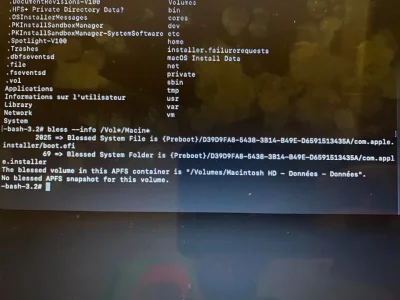

Le retour :
    82,1 KB · Affichages: 220
@ meraxes
Même exacte analyse que pour Kaysou* (regarde mon message précédent).
- passe la commande :​
bless --info /Vol*/Mac*\Do*
  • qui affiche le chemin de démarrage actuel du pseudo volume-Données
