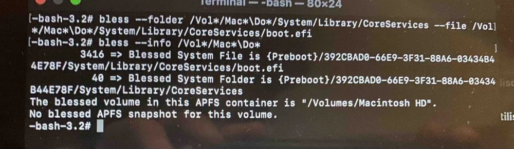

Chemin de démarrage restauré.
- quitte le terminal. Si tu vas à : Menu  > Disque de démarrage => vois-tu affiché un : Macintosh HD - Données - Données (un intitulé à rallonges de ce genre) ?​
Non il n'y a rien.. :'(

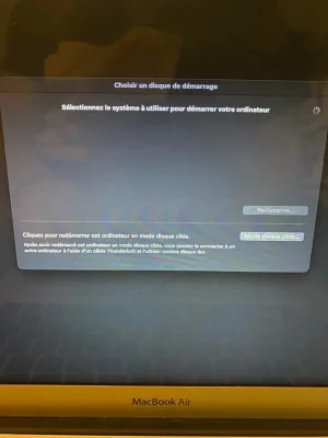

- quitte le terminal. Si tu vas à : Menu  > Disque de démarrage => vois-tu affiché un : Macintosh HD - Données ?​

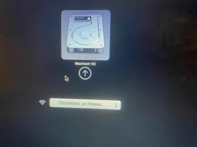

Si tu redémarres avec "alt" pour obtenir l'écran de choix du volume de démarrage => vois-tu affiché le volume ?
@ meraxes
Content pour toi ! - c'était chaud cette affaire...

Oui ça me paraissait impossible au départ mais grâce à vous j'ai pu résoudre le problème sans perdre mes données :o
Oui merci encore vraiment du temps accordé !!

Voici un aperçu des "coulisses de l'interprétation" -->
- le programme d'installation de Big Sur avait eu le temps : de convertir l'intitulé Macintosh HD du volume démarrage de High Sierra => à Macintosh HD - Données en créant un volume-Système Macintosh HD planté d'installation faute d'espace > puis de reconvertir l'intitulé du volume Macintosh HD - Données => à Macintosh HD - Données - Données en créant un second volume-Système Macintosh HD - Données encore planté d'installation > de créer un dossier d'installation macOS Install Data dans le volume de démarrage converti en volume-Données potentiel > enfin de changer son chemin de démarrage dans le volume de prédémarrage Preboot => pour le faire pointer sur l'OS d'installation recelé dans le dossier d'installation.​
- l'inspection de la distribution des dossiers du "pseudo-volume-Données" > avérait néanmoins une structure complète des dossiers-Système d'un OS de type High Sierra > ainsi que l'absence d'un dossier Recovered Items de quarantaine des dossiers-Système à remplacer. La présence d'un dossier Recovered Items signe toujours le démarrage irréversible d'une installation > son absence le non déclenchement d'une installation et la réversibilité du volume concerné au statut de volume démarrable. On pouvait donc parier sur la possibilité de redémarrer la distribution de l'OS High Sierra présumé intègre > à condition de recréer le chemin de démarrage originel permettant à l'EFI du Mac d'éxécuter l'application de lancement boot.efi.​
- le non affichage du volume-Système après restauration du chemin de démarrage > par le panneau : Disque de démarrage => était un coup dur tendant à invalider le caractère démarrable du volume. Mais un dernier pari logique convenait d'être effectué ici > se basant sur la différence de compétence entre le logiciel du panneau Disque de démarrage qui est l'application "StartupDisk" et le logiciel de l'écran de choix du disque de démarrage obtenu via "alt" qui est le "boot_manager" (gestionnaire de démarrage) du programme interne de boot EFI du Mac. En ce que le boot_manager est capable d'afficher un volume comme démarrable en suivant son chemin de démarrage jusqu'au boot.efi ciblé > alors que le StartupDisk est capable d'échapper le caractère démarrable d'un volume parce que son chemin restauré de frais n'est pas vérifié. Il convenait donc de parier le boot_manager contre le StartupDisk. Ce qui a marché.​
