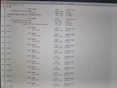

J'ai le même pb que Kaysouuuuuu et meraxes96, sur un MacBook pro de 2013 ou 2014 (je ne sais pas comment connaître l'année). J'ai tapé le diskutil list dans le terminal
Si tu pouvais m'aider, ce serait top, besoin de mon Mac et de mes fichiers, pleease

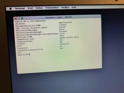

C'est fait, je me retrouve devant la page avec les 4 options
J'ai pu monter le disque de données (où il me demendait un mdp) et j'ai également pu lancer la commande ls /Vol*/Mac*\Do* et voici le résultat ci dessous (jespère que c'est bon signe ! :) )
    117,5 KB · Affichages: 81
