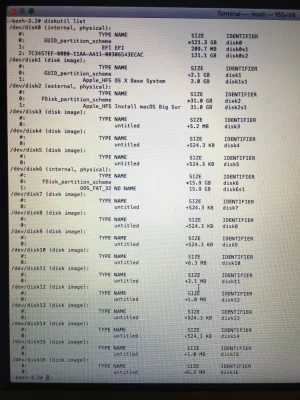

J'été voir le tableau des disques que tu as posté. La partition principale du disque interne porte la mention :
7C3457EF-0000-11AA-AA11-00306543ECAC
  • il s'agit de l'UUID désignant universellement le type de partition : "Apple_APFS". Il n'est mentionné sur une partition dans un tableau de diskutil > que quand le Système démarré ne reconnaît pas l'apfs - lui étant antérieur. C'est le cas ici > où ton Mac a démarré par internet sur un OS de secours d'usine téléchargé en RAM depuis le serveur Apple de récupération.

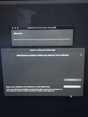

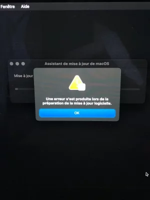

Je rencontre actuellement un problème très embêtant avec mon MacBook Pro (2017). J’ai voulu faire la mise à jour de l’OS Big Sur depuis ma version Mojave. À la moitié du chargement environ, mon ordinateur redémarre et m’affiche « Une erreur s’est produite lors de la préparation de la mise à jour logicielle » et ne me laisse que l’option de redémarrer l’ordinateur en mode disque cible.
A partir de là il y a plusieurs scénarios :
1. Je redémarre l’ordinateur et arrive sur l’écran de sélection des sessions. Je rentre mon mot de passe, qui fonctionne (c’est important pour la suite) suite à ça, s’affiche le même chargement qui s’arrête à mi-chemin, puis de nouveau le même message d’erreur + mode disque cible.
2. Je redémarre mon Mac en mode recovery. Soit standard soit par internet. Ici le souci c’est qu’en choisissant ma session (qui est la même que dans le point 1) le mot de passe n’est pas reconnu. Je suis absolument sûr qu’il est juste pourtant, puisque je peux le contrôler dans le point 1. Impossible également de récupérer le mot de passe avec la récupération Mac OS.

Mais ayant un MacBook Pro 2017 je ne devrais pas avoir la puce M1. D’autant plus, dès le premier point, je n’arrive pas à accéder aux options en laissant appuyé le bouton d’alimentation (j’ai aussi essayé avec la touche option du clavier).
J’ai pu voir que pas mal de monde avait des problèmes similaires mais je n'ai pas trouvé de réelle solution à mon problème.
Merci pour votre précieuse aide !

Tu as démarré par internet > ce qui a téléchargé en RAM l'OS de secours d'usine Yosemite avant de démarrer le Mac dessus à la fin. Cet OS ne connaît pas l'apfs > lui étant antérieur. Par conséquent > dans sa session de secours un Conteneur apfs avec ses volumes ne peut pas être monté > mais tu as une partition portant simplement ceci :
  • qui est l'UUID désignant universellement le type de partition : "Apple_APFS". UUID mentionné sur une partition de diskutil quand l'apfs n'est pas pris en charge - donc.
D'accord pour un reformatage de la partition apfs > ce qui formera un volume standard réinstallable avec Yosemite ?

Dans la session de secours qui te propose de réinstaller Yosemite (écran avec 4 Utilitaires OS X) > voici comment tu vas pouvoir fournir ici les informations de base (tuto) -->
- aucune option de la fenêtre des 4 Utilitaires OS X lancée => va à la barre de menus supérieure de l'écran > menu : Utilitaires > sous-menu : Terminal.​
Dans la fenêtre ouverte > saisis la commande informative (ce qui est inscrit sous Bloc de code) :
diskutil list
  • en bas de cette page des forums MacGé => utilise le menu (le 16è depuis la gauche = vers le milieu de la barre) dans la barre de menus au-dessus du champ de saisie d'un message > sous-menu : </> (= Bloc de code) => tu fais ton coller dans la fenêtre de code et Continuer.
Note 1 : si tu ne peux pas poster via le Safari de la session de secours (ça arrive) --> poste une photo du tableau (à partir du commencement = le disque /dev/disk0 ou disque physique interne) - tu as un bouton : "Joindre un fichier" en bas de cette page.
