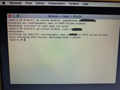

Ça ne marche toujours pas. J'ai testé avec le paramètre user où j'ai pu mettre mon mot de passe, mais le message suivant apparaît :
    153,1 KB · Affichages: 34

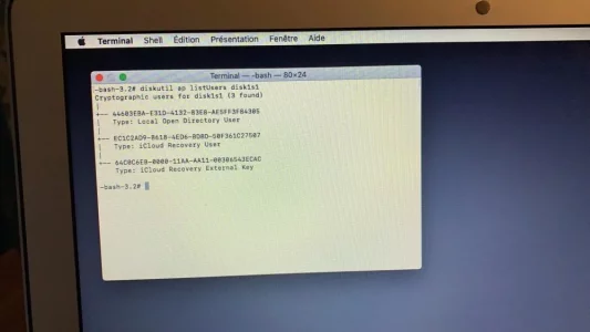

Passe la commande :
diskutil ap listUsers disk1s1
  • la commande affiche les instances habilitées à déverrouiller le volume : utilisateur recensé dans le Service d'Annuaire local (Open Directory) > crypto-utilisateur consistant dans une clé de réinitialisation du mot-de-passe d'utilisateur stockée dans iCloud > éventuelle clé de récupération qui aurait été stockée en mode externe
