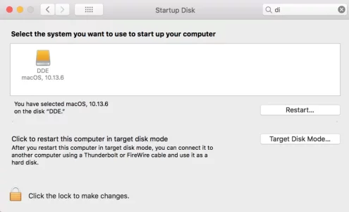

Quand je fais Menu  > Préférences Système, je tombe sur :
    270,4 KB · Affichages: 20
@ Aliblue
Fais alors le test de redémarer > la touche "alt" pressée pour obtenir l'écran de choix du volume de démarrage -->
- vois-tu affiché Macintosh HD ? - si ce n'est pas le cas > redémarre sur DDE (High Sierra).​
