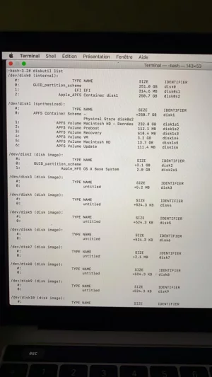

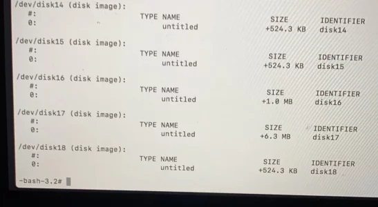

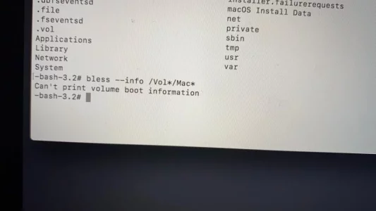

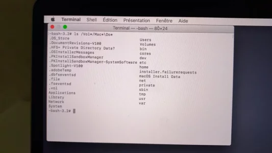

Je rencontre un problème similaire aux autres membres de cette discussion et j’avoue que, l’informatique n’étant pas mon fort, je suis un peu perdue sur la marche à suivre.
Mon Mac s’est également bloqué suite à l’installation avortée de la dernière mise à jour, d’après ce que j’ai pu voir, c’est aussi lié à un espace insuffisant sur le disque. L’idéal serait de pouvoir retrouver l’intégralité des mes données mais si ce n’est pas possible, je ferai avec.
Je me permets de te joindre les screenshots des diverses commandes effectuées, pourrais-tu m’indiquer la marche à suivre ?
Je te remercie par avance pour ton aide et ta disponibilité.

@ Emmaho
Passe la commande :
ls /Vol*/Mac*\Do*
  • (la barre inverse \ se frappe avec les 3 touches option maj :) la commande liste les objets de 1er rang du volume-Données
Note : c'est dimande et il est midi. Je prendrai la suite en après-midi.

@ Emmaho
Distribution régulière des dossiers d'un volume-Données + un dossier macOS Install Data dédié aux ressources d'installation.
- passe la commande :​
rm -rf /Volumes/"Macintosh HD - Données"/"macOS Install Data"
  • (les intitulés avec les "") la commande supprime le dossier d'installation. Commande muette (retour direct de -bash-3.2#) si elle passe.
Est-ce que ça a été le cas ?
@ Foxtrot
Passe la commande :
bless --folder /Vol*/"Macintosh HD"/System/Library/CoreServices --file /Vol*/"Macintosh HD"/System/Library/CoreServices/boot.efi --setBoot
  • commande muette ou pas ?

Bonjour Cass
Tu as une distribution de volumes dans le Conteneur qui ressemble à celle d'un OS Catalina (volume-Système + volume-Données) > à laquelle un début d'installation de Big Sur aurait rajouté un volume Update vide avant de planter.
- mais l'examen des dossiers du volume-Données prétendu > montre qu'il y a là la distribution complète d'un volume de démarrage > du temps où il n'y avait pas encore de dissociation entre volumes : Données et Système. Cette distribution de dossiers d'un volume de démarrage unique est complète > plus un dossier macOS Install Data de l'installation plantée.​
Question importante : est-que l'OS installé avant ta tentative de mise-à-niveau à Big Sur n'était pas High Sierra ou Mojave ? - ou bien était-ce un OS encore antérieur ?
