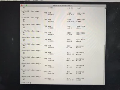

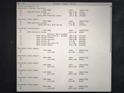

Je me permets de te contacter concernant un pépin de MàJ Big Sur.
J'ai un MacBook Pro (Retina 13 pouces, début 2015 / mac OS Catalina 10.15.4). Un message d'erreur s'affiche « une erreur s’est produite lors de la préparation de la mise à jour logicielle ». Il n'y a pas de disque de récupération qui s'affiche.
Serait-ce possible de régler le problème sans perte de données ?
Pour m'avancer un peu, j'ai redémarré mon Mac pour accéder aux utilitaires macOS et j'ai suivi le tuto pour explorer le Terminal avec "diskutil list" (le résultat en pièces jointes)
Bonne journée !

Tu as 0 Go d'espace libre dans le Conteneur apfs. Le volume-Système Macintosh HD fait 14 Go au lieu des 11 Go canonique de celui de Catalina => il a commencé d'être installé > puis tout s'est bloqué faute d'espace libre. La distribution Catalina de départ est indémarrable.
- il te faudrait un DDE USB => pour qu'on y clone le volume-Données : en as-tu un disponible ?​
