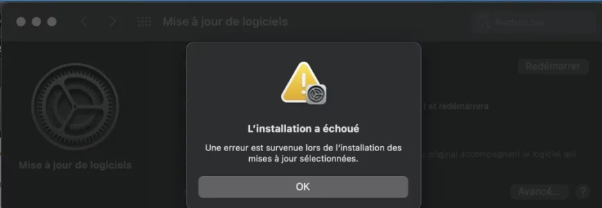

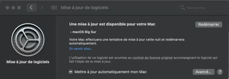

Voici le retour que je viens d'avoir sur mon pc du travail qui n'a aucun souci... Décidément ! @macomaniac

Rappelle-moi l'OS installé sur ton Mac avant le plantage Big Sur ? - et quel est l'OS installé sur l'autre Mac qui fonctionne ?
Merci.
L'OS installé sur le Mac avant plantage est Mojave
L'OS installé sur l'autre Mac est El Capitan 10.11.6

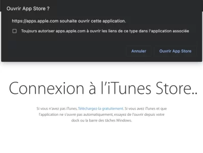

@ Sarahdetestebigsur, je pense que par rapport à ce que dit Macomaniac, tu ne dois pas passer par ce biais pour récupérer l'installateur Big Sur car là, il tente de l'installer directement sur l'ordinateur que tu utilises (attention). Or ce que veut Macomaniac c'est que tu récupères le fichier d'installation par ce lien
Merci pour ta réponse mais du coup, quand j'accède au lien, il me redirige automatiquement vers App Store et installe ensuite le logiciel Big Sur sur l'ordinateur. Je ne vois pas comment faire pour contourner cela ?
Tu ne peux pas télécharger un installateur mais seulement lancer une installation depuis l'AppStore ?
- utilise alors ce lien : ☞Mojave☜ pour télécharger un installateur de Mojave (6 Go). Préviens quand tu as un : Installer macOS Mojave dans les Applications.​
Effectivement @macomaniac ça m'ouvre directement App Store puis Préférences Système dans "Mise à jour de Logiciels" donc ça semble installer directement sur le mac sur lequel je suis... J'essaye avec Mojave et ce nouveau lien, merci !

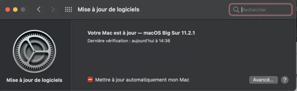

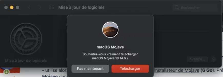

Voici les différentes étapes, je ne sais pas s'il y a quelque chose que je ne fais pas bien.
Jusque là, c'est bon ! Tu peux y aller, il ne fait encore que télécharger. C'est au moment où il te proposera de l'installer qu'il te faut quitter l'application et aller la récupérer dans le dossier /Applications.

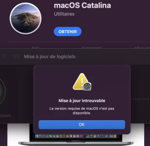

Je n'arrive pas à télécharger une version d'OS Catalina :
