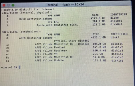

Note 1 : si tu ne peux pas poster via le Safari de la session de secours (ça arrive) --> poste une photo du tableau (à partir du commencement = le disque /dev/disk0 ou disque physique interne) - tu as un bouton : "Joindre un fichier" en bas de cette page.
Oui, encore une fois il ne reconnaît pas le mot de passe de la livebox...

@ Goodkid
Le clavier est bien en Français AZERTY (regarde l'icône Drapeau en haut à droite de l'écran) ?
- tu as 0 Go d'espace libre dans le Conteneur apfs. Le volume-Système Macintosh HD fait 14 Go au lieu des 11 Go canonique de celui de Catalina => il a commencé d'être installé > puis tout s'est bloqué faute d'espace libre. La distribution Catalina de départ est indémarrable.​
Il y a 2 options possibles > qui requièrent toutes les 2 un DDE USB -->
- a) dégager 45 Go d'espace libre en explorant le volume-Données > copiant les dossiers à sauvegarder > supprimant ensuite les originaux > avant relance de l'installation de Big Sur
- b) cloner l'intégralité des 104 Go du volume-Données > avant reformatage > réinstallation > récupération des données du clone via l'Assistant de migration
Qu'est-ce que tu en penses ?

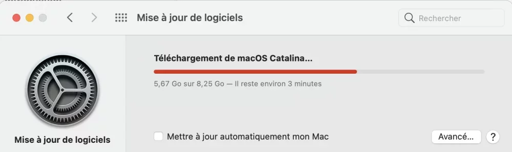

J'ai fait ça, on est d'accord que ça ne va pas changer la version du Mac actuel, juste télécharger un installateur ?

C'est tout bon j'ai l'installateur !

@ Sarah
Parfait. Enchaîne avec la commande (copier-coller) :
sudo /Ap*/Ins*\Moj*/C*/R*/createinstallmedia --volume /Vol*/CLE --nointeraction
  • la commande configure le volume CLE en volume d'installation démarrable de Mojave. Copie de 6 Go impliquée => ça va prendre du temps. Attends le retour de : FRL1866789:~ sarah$ en signal de fin.
