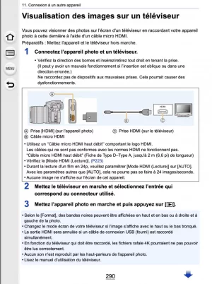

C'est un peu la question qui est : est-ce que je peux installer macOS Big Sur dans un Mac de 2010. La réponse est non de par la non-compatibilité des composants de la carte mère. Et non, il n'y aucune bidouille possible, relis ton mode d'emploi à la page 290 il est bien mentionné un port USB et HDMI, mais rien au niveau connexion avec un Mac quelconque, ni même sur le site officiel pour ton modèle.C'est pour ça que je posais la question de l'adaptateur HDMI>USB

...et nulle part ailleurs il n'est fait mention d'un autre type de connexion, que USB pour voir le contenu dans un PC/Mac et HDMI pour visualiser sur un écran ou téléviseur.
Ben... Avec mon cable HDMI, j'ai déjà réussi à passer la prise de vue directe sur la TV.Tu peux tester sur une TV ou un écran, si ça fonctionne comme tu le souhaites (affichage du capteur), tu pourras réfléchir à la solution carte d'acquisition + app pour visualiser.
Sur ton appareil photo c'est fait et prévu pour ça, dans un PC/Mac les entrées/sorties vidéo ne fonctionnent pas de la même façon, j'entends matériellement parlant. Un PC/Mac ont une sortie écran avec tel type de connecteur, mais généralement pas d'entrée vidéo.Ben... Avec mon cable HDMI, j'ai déjà réussi à passer la prise de vue directe sur la TV.
