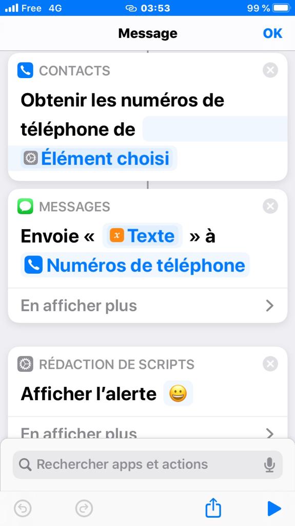

Il y a ceci
En fait cela me donne ceci. Le point virgule, pour une attente (demande une validation utilisateur après l'obtention de la ligne), la virgule (pour une pause de 2 secondes).
