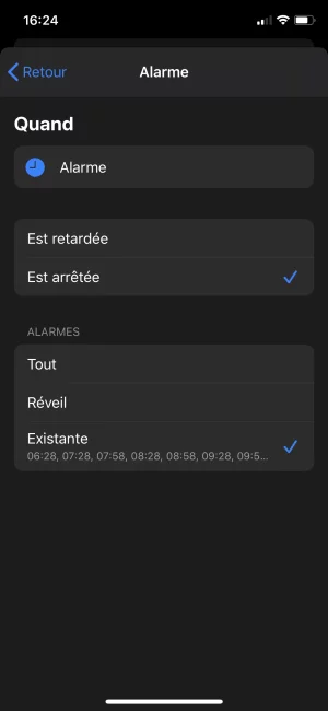

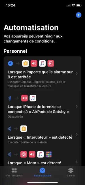

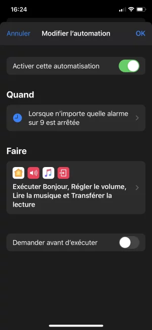

Avais-tu testé cette solution ou était-ce une proposition d'idée ?
Ha non je l’utilise tout les jours

Est-ce bien automatique dans ton cas ou as-tu une notification pour l'exécuter ?
Dans le premier cas, quelle version de iOS as-tu ?
