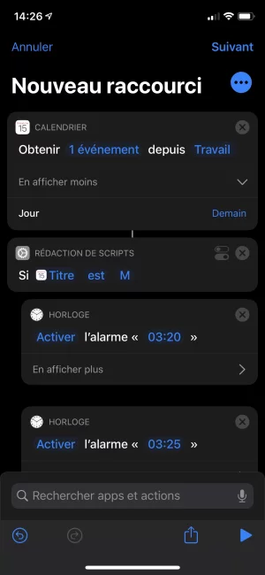

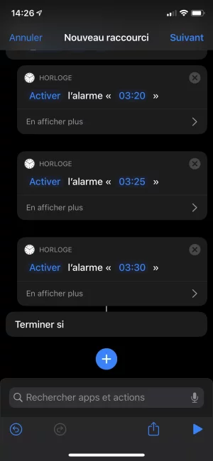

Voici ce que j’ai créé comme raccourcis:
Qu'as-tu comme résultat lorsque tu le lances ?
Une série de 3 "activer l'alarme" fonctionne bien.

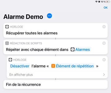

il faut que tu imbriques tes conditions SI
Demo ici
PS: Pour être optimum et à ne pas devoir contrôler quelles sont les alarmes actives ou non, c’est de toutes les désactiver en début de Raccourci :
Voir la pièce jointe 158353Voir la pièce jointe 158355

Mon raccourcis fonctionne, il vérifie le calendrier "travail" et s'il trouve un événement avec le titre M, il active mes 3 réveils du matin.
Demo ici

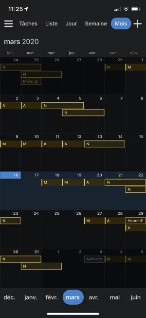

Ce que j'ai oublié de préciser, c'est que dans mon calendrier, il y a des titres M, A et N ( Matin, Après-midi, Nuits ). Ce sont donc des rendez-vous avec une récurrence de 5 semaines, et ayant une amplitude de 8h.
Je demande au raccourcis de "scanner" mon calendrier et d'activer des alarmes, qui sont déjà existantes.
J'ai aussi essayé d'automatiser tout ça en lui donnant une heure pour exécuter le raccourcis mais en vain.

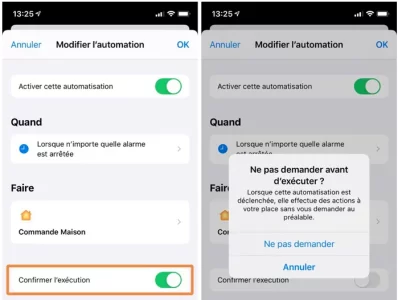

J’ai aussi trouvé comme solution pour automatiser :
1/Tu va dans l’onglet automatisation
2/tu cree un raccourcis automatique lorsque tu va reporter ou annuler une alarme (n’importe laquelle ou une en particulier) (n’oublie pas de sélectionner le fait de ne pas demander confirmation
3/tu demande à ce raccourcis automatique de lancer le raccourcis « normal » que tu as déjà créé
comme ça :
Quand tu appuyé sur arrêt sur ton réveil qui a sonné du matin par exemple, il va lancer le raccourcis qui va activer tes réveils de l’aprem... et un ainsi de suite

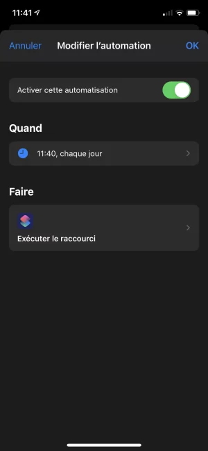

Oui, je suis bien passé par l'onglet Automatisation, j'ai bien la notification de l'app raccourcis. Mais il faut que je clique sur la notification puis "Exécuter". Pour moi, ce n'est pas un automatisme si je dois valider...
Dans Automatisation, tu as la possibilité de lancer ton raccourci à l'heure souhaitée ;)
Voici mon planning...

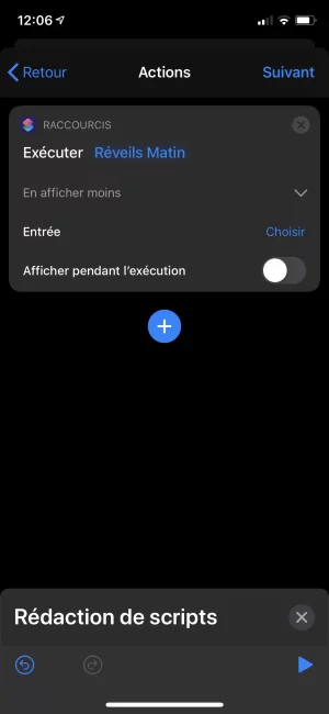

Si le "afficher pendant l'exécution" est bien décoché (comme dans ma capture), c'est qu'il s'agit d'un déclenchement d'automatisation non 100% automatique.

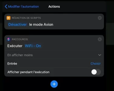

Voilà ce que j'ai:

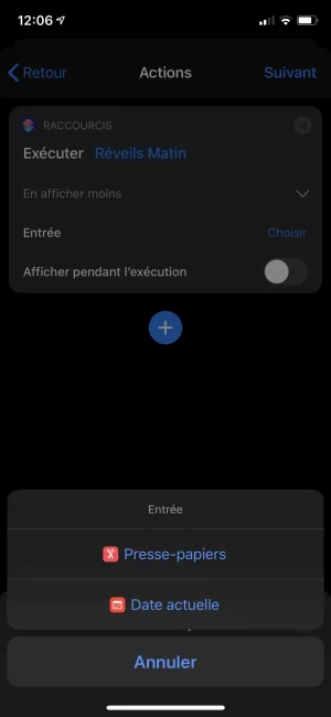

Comment puis-je le passer en 100% automatique si je n'ai pas la ligne "Confirmer l'exécution" ?
Sélectionne la petite flèche à droite du "Exécuter le raccourci", le symbole suivant ">"
Cela affichera plus d'option comme sur mon screenshot.
A partir du moment où je lui demande à partir d'une certaine heure, le raccourci ne se fera pas automatiquement...
Après, si je pars sur l'automatisation qui se lance en coupant mon alarme et active pour le lendemain, pourquoi pas... Mais ça veut dire que je serai obligé de relancer le raccourci la veille de mon 1er matin.
Purée, je viens de tester.
Donc l'arrêt d'une alarme ne permet pas de lancer un raccourci automatiquement chez moi. :banghead:
Je te propose donc de faire comme moi : planifie le mode "Ne pas déranger" chaque jour et utilise le pour lancer ton raccourci.
L'automatisation sans confirmation marque bien avec ça.
comme ça :
Avais-tu testé cette solution ou était-ce une proposition d'idée ?
