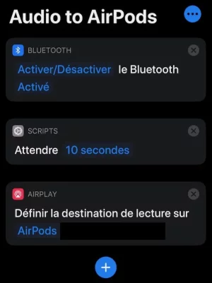

Cela m'a permis de chercher une astuce pour reconnecter mes airpods automatiquement. Basculer la connexion du mac/iPhone/iPad à l'iPhone/iPad c'est un peu long... Regarde si "Airplay" ne te permet pas de faire ce que tu veux.
Ci-dessous mon raccourcis (fonctionnel) :

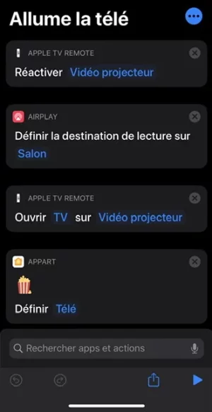

Merci de prendre le temps de répondre. Oui je me suis servi de ça (sur ma capture « vidéo projecteur » est le nom de mon Apple TV et « salon » le nom de ma paire HomePod)
    42 KB · Affichages: 204
Peut-être faire un test avec uniquement tes 2 premières étapes séparées par une pause de quelques secondes ?
D'un autre côté, quelle est la source du son : l'apple TV ou l'iPhone ? Car le Airplay change sans doute la source du son pour ton iPhone et pas l'apple TV... (à vérifier)

Merci... j'ai pensé à cette solution et cette pause... Pas mieux !
Seul truc que j'ai réussi à faire c'est deux raccourcis différents (que je ne peux faire se succéder malheureusement) un qui allume l'apple tv (et donc proj), l'autre qui bascule la source son du vidéo projecteur au airplay des homepods
Il faut bien dicter la commande de la télécommande Apple TV ou des HomePods (si je le fais de l'iPhone ça modifie la sortie son de l'iPhone.... logique) mais bizarrement pas moyen d'avoir ces deux actions au sein du même raccourci.... ou alors je rate un truc ! Je suis pas super à l'aise avec l'application Raccourcis !

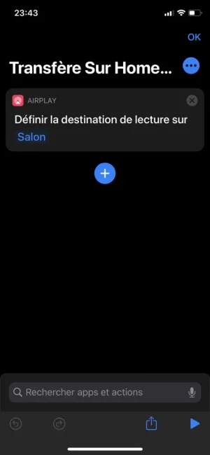

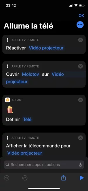

Oui l'un après l'autre ça marche à condition de de dicter à Siri via la télécommande de l'Apple TV le raccourci consistant à sortir sur le HomePod (qui s'appelle Salon dans ma capture d'écran). Par contre intégrer le 2ème raccourci dans le 1er ne fonctionne pas :-(
Je réfléchissais à la possibilité de passer une commande à Siri via l'écrit dans le raccourci mais je ne sais pas si c faisable ni si ça résoudrait le problème.
C'est sympa en tous les cas de ta part d'y réfléchir ;-)
Effectivement, c'est plutôt étrange qu'intégrer l'action du deuxième au premier ne fonctionne pas.

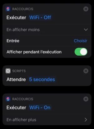

Exemple de raccourci qui en lance 2 à la suite. Le "afficher pendant l'exécution" permettra de suivre l'exécution de tes 2 raccourcis.
2 idées à tester:
  • intégrer une pause de 10-15s au premier puis l'action du deuxième
  • créer un raccourci qui lancera le premier puis le deuxième
C'est bien à ça que je pensais et j'avais essayé l'idée de pause ... sans succès.
Pour que le 2ème raccourci passe bien le son du vidéo projecteur aux HomePod il faut qu'il soit déclenché de la télécommande de l'apple tv. Car si je lance le raccourci sur l'iPhone j'imagine que l'application comprend que je souhaite passer le son de mon iPhone vers le HomePod.
En fait il faudrait un raccourci qui permette d'indiquer la destination de lecture certes, mais surtout ce que l'on souhaite envoyer (son du vidéoproj, son de mon iPad, son de mon iPhone etc) vers cette destination...
Je continue de chercher en tous les cas ;-)

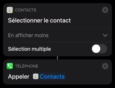

Non, il existe déjà en contact, il n'y a donc qu'une seule action: appeler le contact.
Si j'appelle ce contact manuellement, cela fonctionne. A priori, c'est raccourcis qui n'accepte pas ces numéros.
Effectivement, si le numéro est fixe une seule action suffit.
Et en utilisant ces 2 actions, même problème ?
  1. Sélectionner le contact
  2. Appeler
