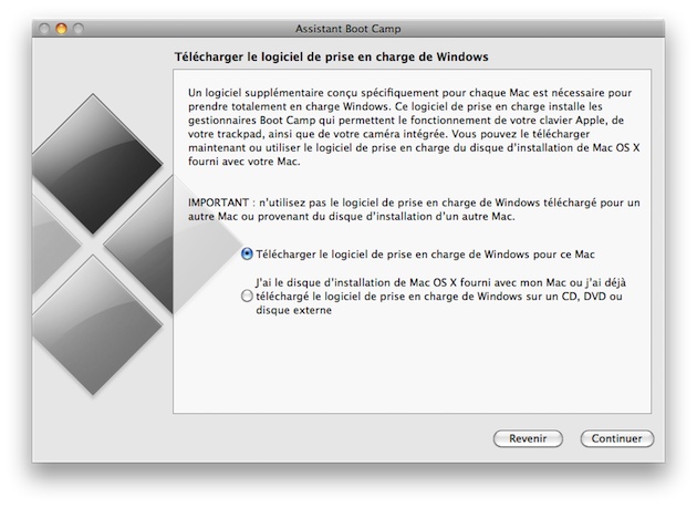

Quand tu lances l'assistant BootCamp, il t'est proposé de télécharger les drivers nécessaires sous Windows pour en faire un CD ou une clé usb (que tu brancheras une fois Windows lancé pour mettre à jour les drivers nécessaire pour la carte graphique, le wifi, le clavier, etc...)
et si tu lis ce qui est indiqué "IMPORTANT" tu verras que l'utilisation du CD d'un copain n'est pas une bonne idée (car il installe des drivers qui ne correspondent pas à TON Mac)
