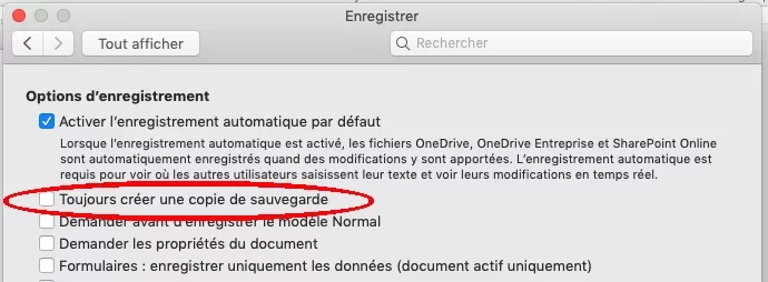

Dans Word, on peut le faire de façon automatique : il faut juste cocher la case idoine dans l'onglet "Enregistrer" des préférences et à chaque fois qu'on lance Word, ça crée une nouvelle copie du document :
Ceci dit, ça peut un peu faire doublon avec Time Machine et, comme le dit Amesopair, ça fait la copie au même endroit...

@Aliboron : l'option "Toujours créer une copie de sauvegarde" dans Word permet-elle un suivi des différentes versions ou est-ce juste l'enregistrement de l'avant-dernière version qui est mis à jour ? (Avec les logiciels Apple comme Pages, c'est ainsi et donc on ne peut pas vraiment remonter le temps vers des versions anciennes.)
Damned ! Tu as raison ! Je n'utilise pas cette fonctionnalité et l'ai citée de mémoire, sans vérifier ! Erreur (encore une fois) de ma part, ce n'est plus le cas. Maintenant, en effet, ça ne fait que conserver la version précédente et ça la met à jour chaque enregistrement, plus d'incrémentation. Donc je retire évidemment ce que j'ai dit à ce sujet. :muted:

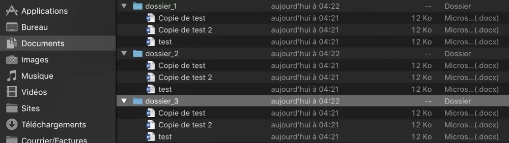

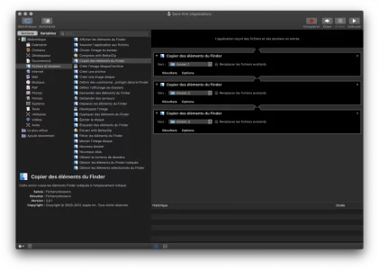

Avec Automator c'est assez simple :
1 - Ouverture Automator
2 - Créer une Application (que l'on pourra à la fin enregistrer sur le bureau). Ici dans l'exemple "répartition-3-emplacements".
3 - Actions ⟶ Fichiers et dossiers ⟶ Copier des éléments du Finder
4 - Glisser 3 fois "Copier des éléments du Finder dans la fenêtre de droite d'Automator
5 - Dans chacun des 3 "Copier des éléments du Finder", choisir : Vers "Dossier-1", dans le second choisir : Vers "Dossier-2", dans le troisième choisir : Vers "Dossier-3"
6 - Enregistrer l'application que tu viens de créer sur le bureau.

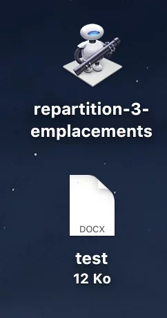

Quand tu registreras ton document word tu l'enregistres sur le bureau que tu fais glisser sur l'icône de l'application Automator qui te placera automatiquement le fichier dans les 3 emplacements que tu avais choisi dans l'application Automator créée ci-dessus.
Pas besoin de changer de nom à chaque enregistrement de ton document word qui s'enregistrera par défaut sur le bureau en écrasant la version précédente que tu glisseras de nouveau sur l'icône de l'application automator créée qui répartira une nouvelle copie dans tes 3 emplacements sans écraser les autres.
PS : A toi de choisir les emplacements et chemins que tu veux à chaque fois. Là j'ai tout placé dans "Document" avec 3 dossiers "Dossier-1", "Dossier-2 et "Dossier-3", mais tu peux les mettre où tu veux, même sur des supports amovibles de sauvegarde si ils sont branchés évidemment.
Capture d’écran 2021-03-30 à 04.31.15.pngCapture d’écran 2021-03-30 à 04.32.26.pngCapture d’écran 2021-03-30 à 04.34.38.png
