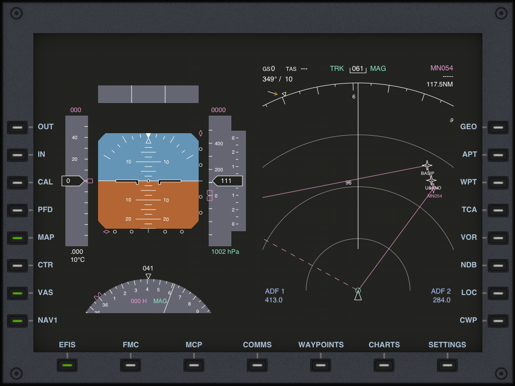

Airtrack, la mieux a mon sens , mais payante, permet de voir sont EFIS programmer sont FMC, sont PA...

Oui bien sur , pour autant de mettre à jour la base de données avec navigraph, on peu utiliser airtrack comme un FMS et programmer directement les SID et STAR qui apparaissent alors (Comme XFMC d'ailleurs).

X-FMC et airtrack peuvent dans l'ensemble faire la même chose mais ça n'est pas comparable, airtrack en plus de pouvoir faire FMS, permet aussi de déporter les afficheurs, de parametrer sont pilote automatique, les coms, transporteur...De voir les cartes du SIA enregistrer dedans, de voir sont EFIS, sont horizon artificiel, je vient juste de voir que l'on pouvais enregistrer en ligne sont plan de vol pour l'utiliser ensuite directement d'AIRTRACK.
Enfin pour moi, airtrack est un must have d'xplane, je l'utilise tous le temps, bien plus facile d'utiliser sont PA avec cette APP que directement du cockpit.
Airtrack est compatible avec tous les avion d'xplane , même ceux qui ont des FMS intégrer (LE crj200 de jrollon par exemple), par contre dans ce cas là, on se garde de programmer sa route du FMS d'airtrack on utilise celui de l'avion, mais le reste fonctionne bien.
C'est un bon investissement ;-)
Ci dessus l'intégration à sont plan de vol du SID BASI5A de LFMN

Ensuite tu sélectionne l'adresse IP du PC avec Xplane sur l'application.
Petit plus, si tu possède un iphone, l'application étant universel, tu peu mettre airtrack sur tes 2 devices sans payer 2 fois.Je le fait pour mettre l'EFIS sur l'IPAD et l'horizon artificiel sur l'IPHONE.
Ici Tu sélectionne la 5eme ligne Airtrack****, il vont te donner un code que tu entre ensuite dans l'application qui téléchargera automatiquement les navdata.
