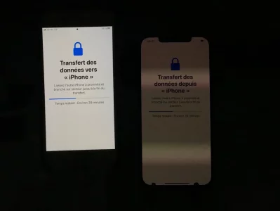

et il pas seulement jaune il est sans contraste et trop pale, il faut que je pousse la luminosite a 90% alors qu'elle est a 50% sur tous les iphones que j ai eu avant
si je mets mes deux iphones cote a cote pour installer le 12 c est fade jaune voilé et sans contraste

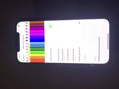

bonjour a tous, désolé pour les fautes je fait un message rapide lol je me suis inscrit exprès pour vous soumettre une solution très effective car j'ai eu mon iPhone 12 pro max hier et j'ai eu ce problème d'écran jaune et erne comparé a mon xs max où l'écran était presque parfait. Du coup je vous invite a régler cela dans les réglages, accessibilité, affichage et taille du texte, filtres de couleur, sélectionnez nuance de couleur et descendez au minimum la barre d'intensité et la barre du dessous a votre convenance visuelle, et croyez moi je suis ravi que la luminosité soit plus belle et surtout blanche comparé a avant, pas eu besoin de faire quelconque mise a jour. Voila voila j'espère que ca vous aidera, je vous met en pièce jointe une photo des réglages que j'ai effectué a ma convenance, pour moi c'est parfait
    645,7 KB · Affichages: 250
