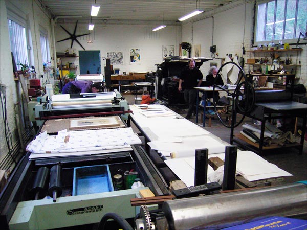

Pour Claude, t'aurais pas des conseils pour monter un atelier de sérigraphie... ? matos, etc...
J'ai fait aussi des stages de taille douce aux Beaux Arts, il y'avait une superbe bête à corne aussi qui dormait dans un coin, inutile, dés½uvrée.... snif ! (frustration). Pour la sérigraphie, j'ai jamais pratiqué donc j'avoue mon ignorance en la matière....
Merci alan.a je juste de voir ton message.... :up: Ca fait rêver, arrrrggggggh :eek: on se croirait aux beaux-arts...
Désolé, j'ai pas le temps de te répondre. C'est ton atelier ? tu fais quoi ?
A bientôt
C'est l'atelier de rescapés des beaux-arts de Rouen ;) (profs et anciens élèves)
Je n'y travaille pas tous les jours, mais j'y vais régulièrement pour quelques tirages, voir les expos (il y a une petite galerie dans un batiment à côté) ou pour y prendre un café. Et puis mes enfants aiment s'y rendre (le machin orange est à moi), les machines les fascinent et il y a une mare avec des grenouilles dans le jardin.
