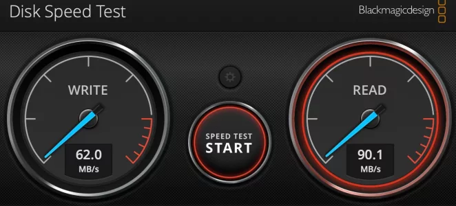

Bonsoir à tous !
J'ai un iMac 21,5 4K 2017.
Ce malheureux à été acheté avec un disque dur à plateau 1To, et honnêtement le temps d'exécution est une cata...(exemple : Démarrage Photoshop + Spotify = 5 min :eek:)
Après avoir farfouillé sur Internet en long et en large, je voudrais passer sur un SSD externe (car low budget et pas du tout manuelle pour ouvrir la bête).
Je vois beaucoup de personnes parler de T5 chez Samsung, ou de SSD + achat de boitiers, j'ai lu de très bon avis sur le Crucial X8, pensez-vous que cela peut être une bonne idée comme modèle pour mon nouveau disque de démarrage ?
Merci des conseils :)

Déjà au vu de la vitesse c'est vraiment...?
Et 5 mn pour un lancement, à mon avis il y a autre chose, ton DD plateau, certes, mais quand même :(
J'anticipe mais il va falloir beaucoup plus de renseignements afin de cerner le problème, déjà prépares un rapport EtreCheck
pour voir les entrailles de la bête.

J'en ai déduis que ça venait du DD, je l'entends constamment réfléchir, je suis pas très calée dans ce domaine :/
C'est d'une lenteur telle que je me croirait sur un Win... lol
Je ne sais pas comment fournir mon rapport ici au vu du grand nombre de caractères :oops:

Vue rapide, mais 8go avec Catalina : trop peu.
Silverlight, obsolète et déconseillé, à virer.
CleanMymac : Hum...
Je passe la main, désolé, on va t'aider je quitte.
A+.
Réactions: peyret
Tu peux virer : CleanMyMac et CCleaner qui se lancent au démarrage et travaillent en arrière-plan. Servent uniquement à rendre bancal et ralentir ton système.
Avoir installé Catalina sur cette machine n'est pas forcément une bonne idée.
De plus il faudrait qu'etrecheck puisse accéder à l'ensemble de la machine : Préférences Système > Sécurité et confidentialité, onglet Confidentialité.
Mais de toute façon il ne deviendra pas un foudre de guerre avec un DD à plateau, surtout pour utiliser des logiciels d'aujourd'hui et un système "Catalina" inadapté. L'idée du SSD externe est une bonne idée qui transformera complètement ton iMac comme une nouvelle acquisition ;)
Réactions: melany.mai et peyret
Cet iMac reste une bonne machine, certe un SSD et 16Go de Ram en ferait un foudre de guerre, mais en l'état elle ne devrait pas être aussi lente que tu décris.
Si tu as le temps, une réinstallation propre sous Mojave devrait la remettre en selle, si elle n'a pas un problème matériel plus sérieux.

Tu cumules un dd très lent (c'est une honte qu'Apple vende encore des machines avec ce disque, mais c'est un autre débat) et seulement 8 Go de RAM…
Un bon point ton disque n'est pas trop rempli :D

Pense à redémarrer tua machine de temps en temps, ça lui fera du bien (surtout pour libérer de l aRAM) :

Un SSD externe, en Thunderbolt 3, ferait énormément de bien à ta machine ! Ca serait ton cadeau de Noel à ton Mac ;)

Je me suis définitivement décidé j'ai commandé un SSD externe que je reçoit demain, j'espère réussir à l'installer, le branchement et le formatage c'est dans mes cordes, mais c'est plus la partie redémarrage et sauvegarde qui me fait peur, j'ai l'impression qu'il y a 50 mille façon de procéder, j'suis perdue lol.
