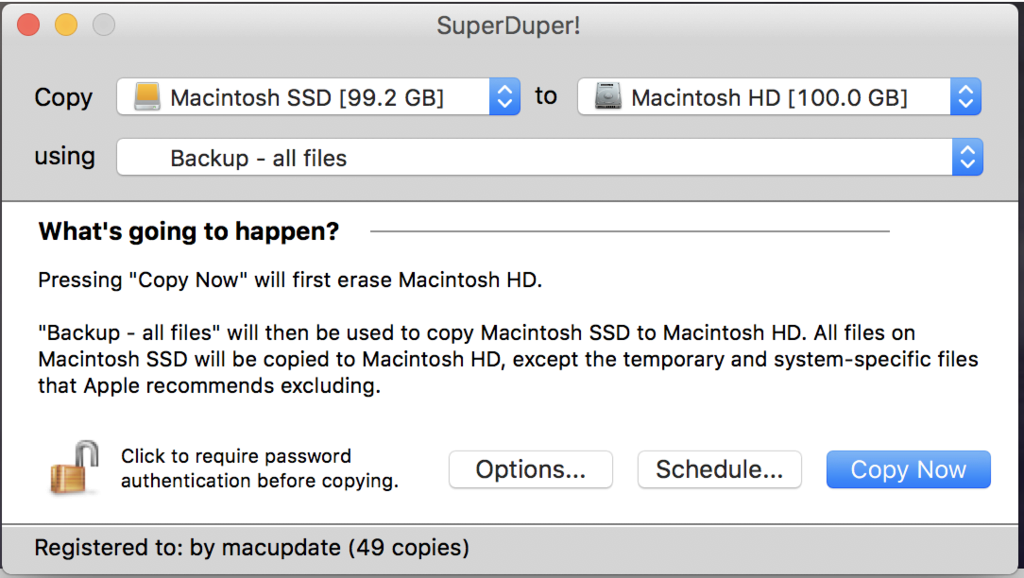

Quand j'ouvre Super Duper, le cadenas est ouvert
Si je clique sur le cadenas, il demande le mot de passe

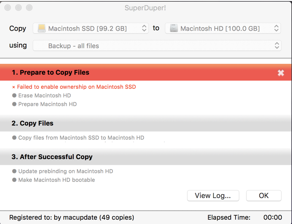

Puis je clique sur Copy Now et j'ai ceci
Noter que je n'ai plus les deux fenêtres que j'avais au début, je n'ai maintenant qu'une fenêtre.
Mais voilà, ça bloque quelque part.

Ce problème ressemble beaucoup à un problème d'autorisation sur le volume macintosh SSD !
As-tu pensé à vérifier les droits et éventuellement modifier ou réparer les autorisations.
