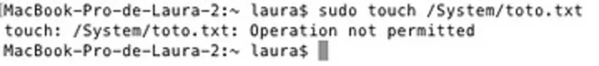

3 - Il faut faire sauter la protection "System Integrity Protection" (SIP) qui empêche depuis de modifier les fichiers System (depuis l'arrivée de l'OS El Capitan).
Pour cela, redémarrer le Mac en maintenant les touches "Cmd" + "R" longtemps pour accéder au mode Recovery.
Lancer le Terminal et saisir la commande : csrutil disable
Puis taper sur la touche "Entrée".
