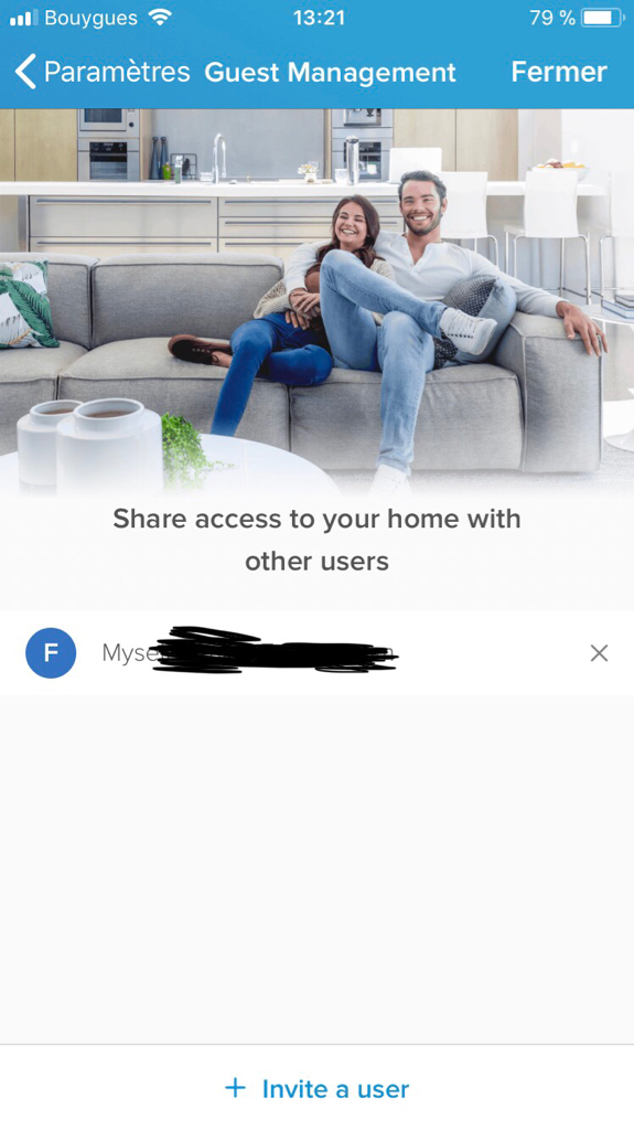

Il m’arrive un truc bizarre.Pouvez-vous aller voir dans les paramètres si vous voyez quelque chose dans la section « Gestion des invités » ?
Pour mon problème de commande principale que j’ai renvoyé mais que je n’avais pas dissocié de l’installation, le support a essayé de le faire directement sur ses serveurs.
Mais problème, ils m’appellent aujourd’hui car de leur côté ils ne voient rien dans l’installation sur mon compte :(
Du coup pour vérifier l’adresse email de mon compte ils me disent d’aller voir dans cette section, et là, rien... Le vide total.
La personne que j’ai eu en ligne va remonter ce problème à un niveau de support supérieur, et je vais être recontacté.
Il m’a conseillé de ne pas trop toucher à l’installation ou à l’application de peur que toute ma config disparaisse. Je me suis contenté de redémarrer ma tablette et de faire la dernière mise à jour,mais c’est toujours pareil.
Voilà ce que j’ai pour ma part. Mon adresse mail car je n’est pas encore invitée qui que ce soit.
Pour moi c’est écran blanc !
Ah... Je ne suis pas le seul alors. Quelque part c’est rassurant... ;)
Je vous tiens au courant quand j’ai une réponse du support. Par contre il m’a prévenu que ça pouvait prendre jusqu’à 15 jours étant donné qu’il escalade le problème au bureau d’études.
