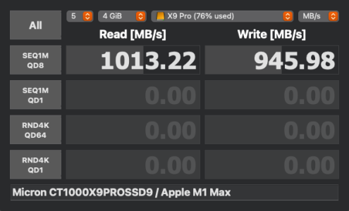

Bonjour Antony, j'ai acheté récemment un Crucial X9 Pro et je constate que le chiffrement me fait perdre presque 20% de rapidité sur les transferts (sur MacStudio M1Max).
Formaté en APFS:

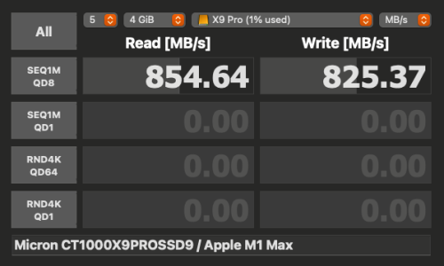

Mais je ne suis pas sur d'employer la bonne méthode: Je demande un chiffrement au moment du formatage avec utilitaire de disque : Je demande de formater en APFS Chiffré.
Formaté en APFS chiffré:

Est-ce comme cela qu'il faut procéder ?
Si c'est le cas, pourquoi est-ce que le chiffrement me fait perdre 20% alors que le X9 Pro est censé faire du chiffrement matériel ?

Pour activer le chiffrement matériel, il faut utiliser le logiciel fourni par le fabricant, en l’occurence Crucial Portable SSD Utility qui n’est pas encore disponible (ni sur macOS ni sur Windows), comme l’indique mon collègue Pierre dans son test. En attendant, ta solution est la « bonne » pour un chiffrement logiciel, avec une pénalité sur les performances.
