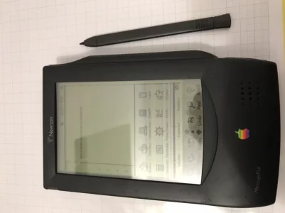

On continue à ranger, avec cette fois-ci le Newton MessagePad 110 :
Je n’ai pas trop pris le temps d’y regarder depuis que je l’ai acquis il y a peu.
Mais le livret est entièrement en anglais et le Newton aussi, dans les réglages il n’y a pas français.
