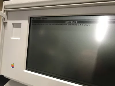

Hier soir j’ai fait un essai du bon fonctionnement du clavier sur le Macintosh Portable, il ne me reste plus qu’à regarder au disque dur et si il ne fonctionne pas je me tournerai vers un BlueSCSI.

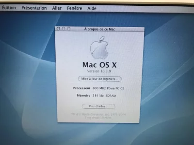

Un petit nouveau est arrivé hier, un iBook G3 A1005 en version 800mhz.
Par chance il a très peu servi alors le dessus n’est pas en mauvais état, ce qui n’est pas évident avec ce modèle blanc.

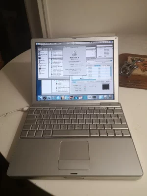

Les voici côte à côte, après quelques jours passés à les remettre sur pieds !
- Le premier exemplaire reçu (à droite) s'est avéré être un A1010, donc un PowerBook6,2 de 2003, 1 GHz, DVI, 512 Mo de RAM (barrette de 256). Sous OS X 10.5.8 Leopard.
Il était vendu avec adaptateur secteur, sans batterie, avec disque dur (160 Go !), et la touche "enter" manquante (celle à gauche de la flèche gauche).
Il démarrait sans problème, mais, pour citer l'annonce, "bloquait sur les pages internet (YouTube, etc.)", [possiblement] "cheval de Troie ou spyware" (sur un Mac. sic.)
Mais après examen, c'était tout simplement dû à son âge : tous les navigateurs de l'époque (OS X 10.5.8) ne sont plus compatibles avec rien, et le peu étant encore compatibles (TenFourFox) rament sur de nombreuses pages...
Mais si on patiente, finalement, ça marchotte !

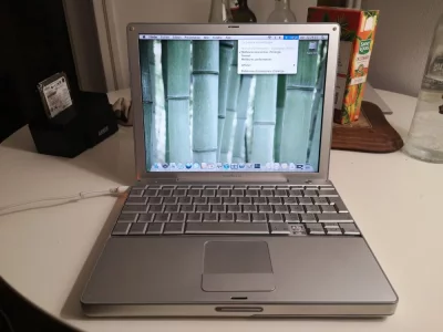

Le premier, le A1010 en 1 GHz (il lui manque la touche enter) :
Le second, le A1104 en 1,5 GHz (il lui manque la touche F11)

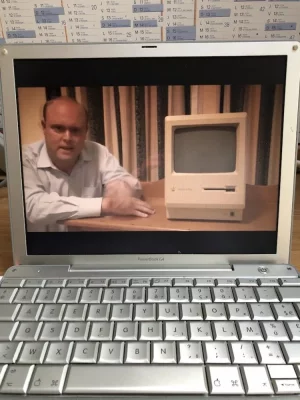

Sur Youtube ça va... au démarrage ça lag un peu mais après c'est bon (bon mais faut rester en 360p ;-)

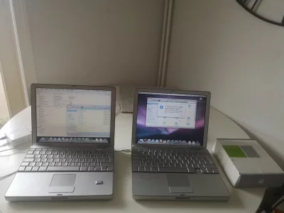

Je me suis amusé à faire un test "côte à côte" avec les deux PowerBook, le 1 GHz (avec accélération graphique) à gauche, et le 1,5 GHz (sans accélération graphique) à droite.
Le 1 GHz ayant la batterie usée, il était branché sur secteur, tandis que l'autre fonctionnait sur batterie (neuve et chargée).
Les 2 étant en profil énergie "performances maximales", sur le même réseau Wi-Fi, à la même distance de la box, avec la même version de l'OS (10.5.8) et la même version de Leopard WebKit.
Les disques durs ne sont pas identiques (un 160 Go en upgrade pour le 1 GHz, contre le 80 Go d'origine pour le 1,5 GHz).
J'ai lancé une vidéo YouTube identique sur les 2, en réglages minimaux (360p), en les faisant démarrer en même temps (quitte à mettre en pause l'une d'entre elles pour la recaler sur l'autre).
On remarque que le 1 GHz, malgré l'accélération graphique activée (sur l'OS, du moins) et le fonctionnement sur secteur, galère beaucoup plus sur la lecture de la vidéo : celle-ci n'est jamais fluide et saccade systématiquement (sauf sur la partie audio).
Là où le 1,5 GHz, malgré son absence d'accélération, son fonctionnement sur batterie, son activité CPU et sa ventilation bien plus élevées, parvient à garder une fluidité très correcte sur la vidéo.
Et pourtant, parfois, le 1 GHz réagit mieux : sur le chargement initial de la vidéo par exemple, il est plus rapide. Mais on va mettre ça sur le compte de son disque dur à priori plus récent, et donc théoriquement plus performant.
J'en conclus donc que les 0.5 GHz en plus compensent l'accélération graphique dans ce cas précis.
Dommage, dès lors, que je ne puisse pas mesurer la différence avec et sans accélération sur cet exemplaire ;)

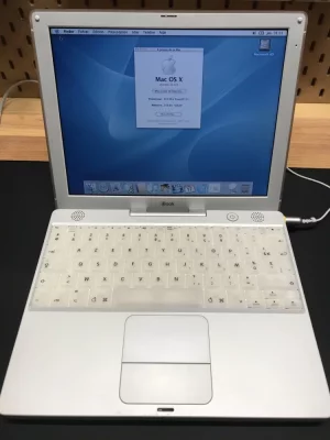

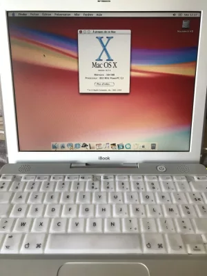

Je viens de faire une Clean Install sur l’iBook G3 A1005 acquis récemment.
J’ai mis dessus Mac OS X 10.2.4
Je garde un côté Old School sur ce modèle, ayant plusieurs iBook G3 je peux varié de système selon chacun ;-)

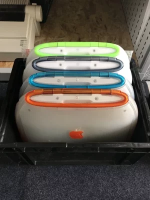

Et dans mon élevage de Palourde, il ne me manque plus qu’un spécimen !
Il sont rangés proprement en attendant d’avoir un endroit ou être mis plus en valeur.

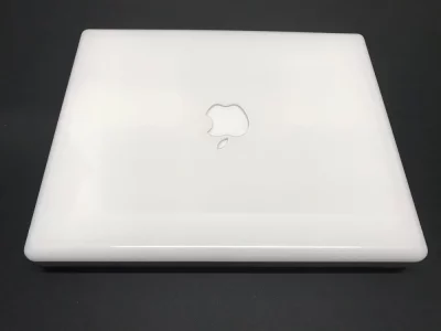

Bon, ben j'ai profité d'un séjour en famille en Haute Savoie cette semaine pour faire le détour par Grenoble, voici trois machines qui ont échappé à la benne ! Franchement, Julien, le MacBook Alu de 2008 est magnifique, et quand tu vois qu'il aura fallu attendre les derniers modèles de 2010 pour retrouver des caractéristiques équivalentes sur les MacBook blancs, ça laisse rêveur.
En tous cas, je ne regrette pas le voyage ! Merci encore. ;)
PS : l'iBook a reçu ce matin sa batterie neuve.
