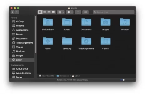

Ça n'apporte rien de voir les températures, mais pas du tout. Tu lances le Moniteur d'activité que tu laisses en arrière-plan, lorsque tu constates une élévation de température et/ou un emballement du ventilateur depuis le Moniteur d'activité tu fais une copie écran des onglets Processeur et Mémoire en ayant au préalable dans Présentation sélectionné Toutes les opérations dans la barre de menu....
...veille à ce que le petit curseur encadré en rouge soit dans cette position, histoire d'avoir un ordre de tri croissant.

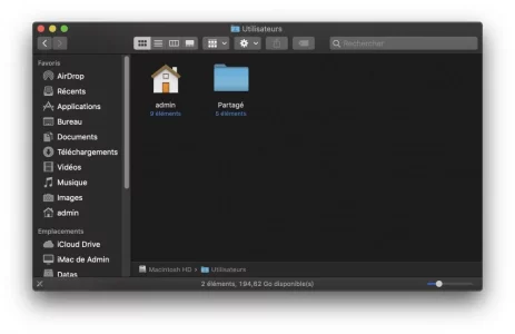

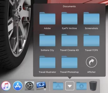

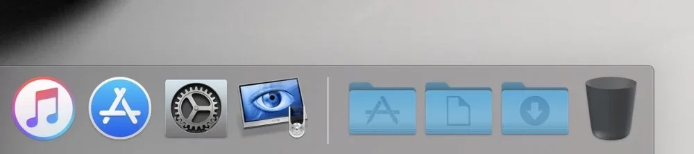

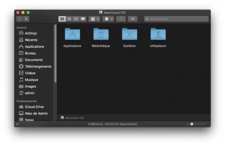

Dans ta copie en réponse #62, tu as un sacré bordel sur ton Bureau ! Il faut savoir que plus on met des documents/dossiers que cela à un impact direct sur le fonctionnement de macOS qui remettra en permanence à jour les informations de tout ce beau monde. Ce n'est pas le bon plan. Tu dois ignorer que dans le dossier Utilisateurs qui est TA maison, donc ta session de travail, qu'il y a des dossiers...
...hormis les dossiers Bibliothèque, Bureau, Public, tu peux par un simple glissement de chaque dossier qui t'intéresse le ou les placer à gauche de la Corbeille, histoire de les avoir rapidement sous la main...
...en ayant créé des dossiers par thème de tes travaux. Pour moi, ce sera beaucoup plus propre que ton joyeux bordel non organisé.
Ah oui, la copie écran de ton Bureau n'a aucun intérêt, pour mettre en avant l'écran du Moniteur d'activité, alors petit rappel officiel... https://support.apple.com/fr-fr/HT201361 ...donc pour ton cas ce sera shift+cmd+4 qui affiche une cible, tu relâches les 3 touches, tu places le curseur de la souris au-dessus de la fenêtre du Moniteur d'activité et sans faire de clic souris, tu fais un appui sur la barre d'espace. La fenêtre du Moniteur d'activité s'affiche en bleu avec une icône d'un appareil photo, tu fais un clic gauche et tu auras une copie écran que de la fenêtre du Moniteur d'activité. C'est plus long à décrire qu'à faire.

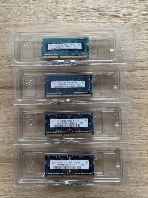

J'ai relu un peu tout le fil de discussion. Je vois que tu n'as que 4Go de Ram. Il se trouve que j'ai des barrettes de RAM qui sont compatibles avec ton iMac si cela t'intéresse.
J'ai 4 barrettes de 2Go de DDR3 PC3 10600 à 1333MHz qui sont tout à fait compatibles avec les iMac 2011. 2 sont d'origine de mon iMac et 2 autres achetées chez MacWay.
2 barrettes de 2Go sont vendues 35€ chez Mac Way. Bien entendu, je les vends un peu moins cher. Cela pourrait donner un vrai coup de boot à ton iMac dont tu ne veux pas te séparer.
