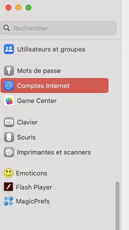

Regarde dans les préférences de Mail > Comptes > Comportements des BAL. Il y a des réglages pour le courrier indésirable. On peut par exemple vider la boîte automatiquement à la fermeture de Mail, ou tous les jours.
"comportement des bals" j'ai pas ça
Oops !! excuse :mad:
C'est ce réglage que je cherchais, celui pour effacer la corbeille à la fermeture de mail.

rien à voir, mais ça existe encore Flash Player ?
:D
je dis ça par rapport à la capture des préfs systèmes
Effectivement, à chaque fois que j'ai un nouveau mac je récupère en mode target et je me trimballe des vieux trucs. :)

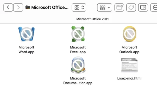

Par contre, ça existe une appli qui dit quelles sont les logiciels obsolètes que l'on peut jeter ?
[H.S.] Pour répondre brièvement : tu as au moins deux outils système pour ça.
• Menu Pomme avec la touche Option > Informations système: Logiciel > Anciens logiciels
• Dans le Finder, les applications inadaptées à ta version de macOS (trop anciennes ou trop récentes mêlées, et pas toutes) apparaissent avec un signal barré dessus.
Ça ne sera pas exhaustif mais c'est déjà ça…
dans menu pomme.... informations sytème n'apparait aucun logiciel. Il devrait y avoir minimum Flashplayer. Pour les applications inadaptées, effectivement j'ai ces icônes qui apparaissent mais ce sont des appli que je n'utilise plus (en particulier des jeux) donc je ne m'en rends pas compte.
