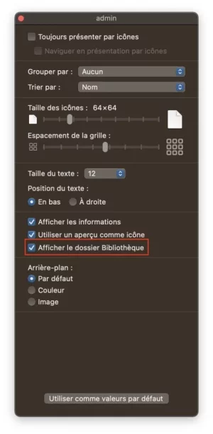

C'est tout simple, tu vas dans Macintosh HD/Utilisateurs/TA Maison dans la fenêtre tu fais un clic droit et tu sélectionnes Afficher les options de présentation. Tu auras juste à cocher ceci...
...et ta Bibliothèque sera affichée en permanence. ;)
Merci beaucoup pour cette information et toutes les précédentes. Je suis sur MAC depuis 12 ans et découvre tous les jours ... J'ai résolu mon problème avec vos aides. Un grand MERCIII à la communauté MAC. Bonne fin de WE

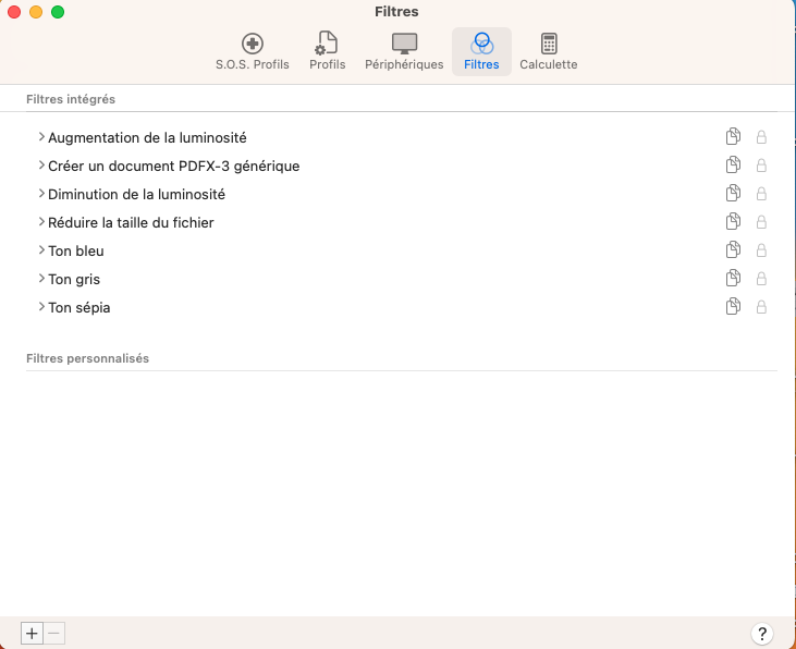

Je ne connaissais pas "ColorSync".
J'ai été voir mais tout semble normale. Il n'y a pas de filtre "N&B" qui serait activé.
Voici des captures d'écrans:
Il y a surement une option cochée quelque part qui force le N&B, mais je ne trouve pas où...

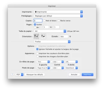

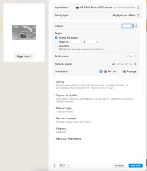

Bizarre sur la boite de dialogue, il y a bien une option pour n'imprimer qu'en noir.
Et bien moi je n'ai pas ce choix la sur ma boîte de dialogue d'imprimante.
Voici un exemple, j'e tente d'imprimer un petit dessin de Mario qui normalement est en couleur, mais dans l'aperçu de la boîte de dialogue il est automatiquement en N&B.
Bien sur j'ai exploré tous les onglet pour vérifier les choix...
    103,8 KB · Affichages: 22

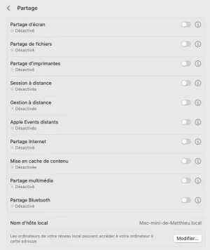

@Bart Simpson le « Mac mini de Matthieu » c'est bien l'ordinateur sur lequel tu te trouves et à partir duquel tu essayes d'imprimer ? Pas d'imprimante partagée en réseau ?
L'imprimante est branchée directement en USB ?

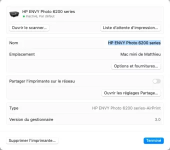

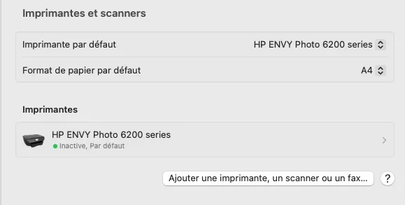

Tu peux poster une capture d'écran de la fenêtres des Réglages Système > Imprimantes et scanners ?

Bicus:
Oui, "Mac mini de Matthieu" c'est bien mon ordinateur. Je n'ai pas d'imprimante partagée en réseau (je n'ai pas d'autre ordi à proximité), l'imprimante est branchée directement en USB.

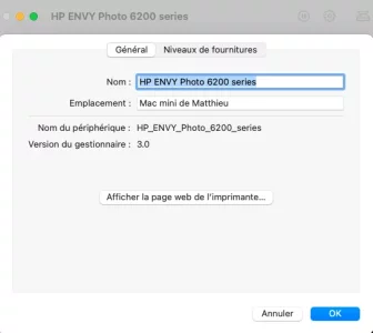

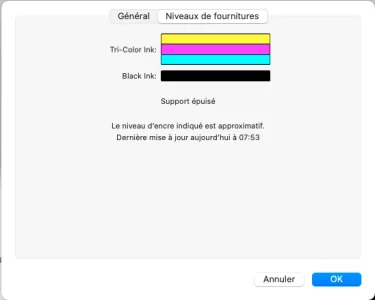

Voici des captures d'écran que je viens de faire dans "réglage Système > Imprimante et scanner. J'ai ouvert toute les fenêtre pour les capturer.
Bon, pour l'instant ça marche en couleur...
    29,6 KB · Affichages: 9
    26,9 KB · Affichages: 8
    44,9 KB · Affichages: 7
    41,3 KB · Affichages: 8
    66 KB · Affichages: 8
