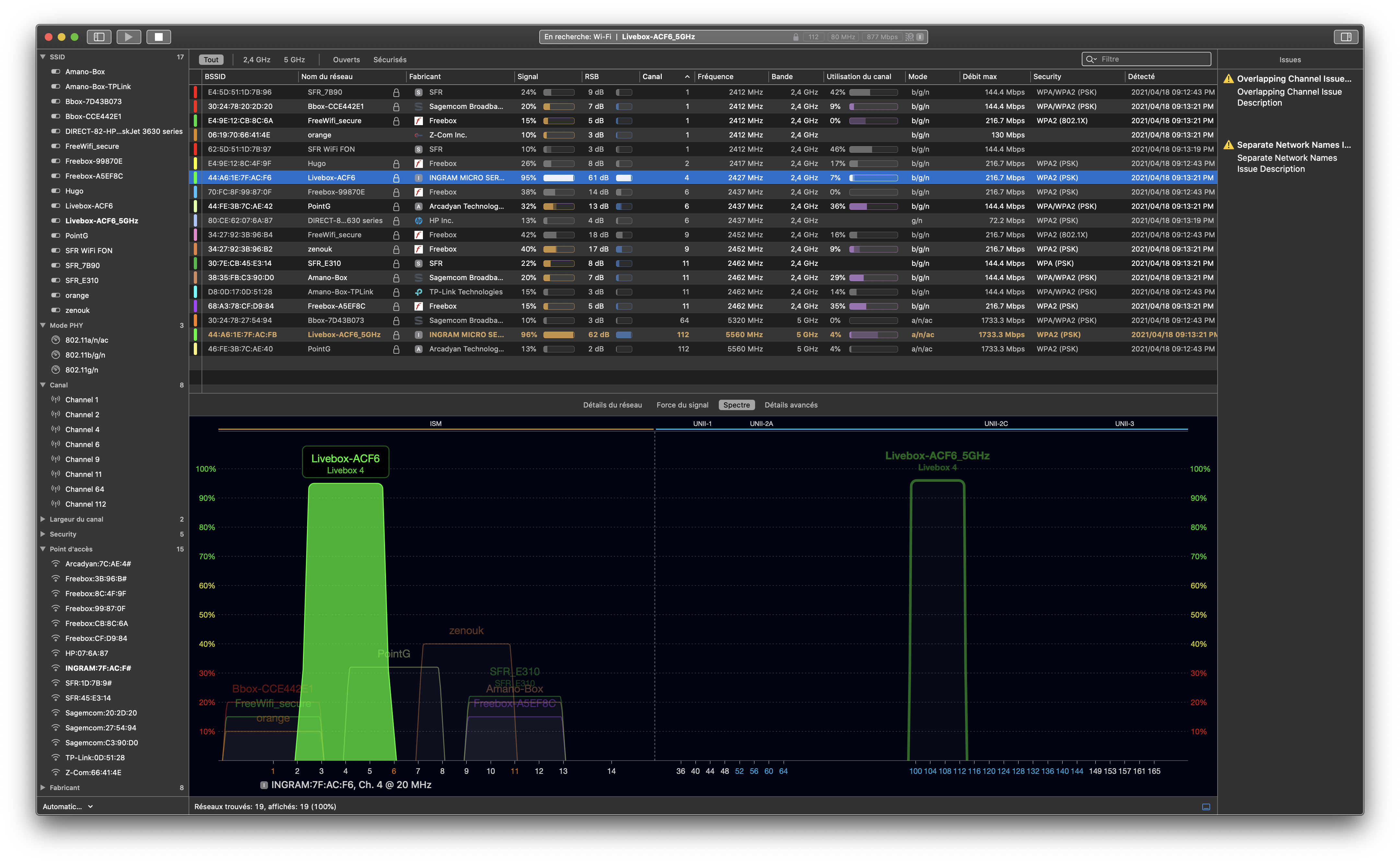

Le bluetooth est en effet activé : pour le moment je n'ai que souris et keyboard sans fil donc si je désactive, je ne peux plus rien faire. Voici ce que me dit Wifi explorer Lite (ma box est la Livebox - 85F2 avec répéteur wifi)... Pensez-vous que je doive changer de canal ? Et si Oui on procède comment ? Merci bcp !

Ce qu’on peut dire de ta copie écran (wifi explorer lite):
-On voit que tu es dans un environnement wifi plutôt dense. et que certains réseaux de tes voisins sont sur les mêmes canaux que toi. Comme l’a dit radioman, ça peut être source de pbs.
-On voit aussi qu’il y a 4 éléments rattachés au même SSID de ta LiveBox-85F2.
Ta Livebox, pour un même SSID émet sur 2 bandes de fréquences différentes (2,4 et 5GHz); c’est normal, et les débits sont bons, MAIS tes répéteurs « répètent » seulement le signal 2,4GHz
On ne sait pas à quelle distance de la box est le Mac ni sur quelle bande de fréquence il est, mais le pb est peut-être là.
Peux tu vérifier sur quelle bande de fréquence le Mac travaille?
Fais: « Touche Option + Clic sur l’icône wifi de la barre des menus », et regarde si tu es en 2,4 ou 5GHz.
Si tu es en 5 GHz, et que tu es loin de la box, tes répéteurs ne servent à rien.
Après les speedtest et les ping, on y verra plus clair.
En remarque, l’idée de baisser la taille de la MTU n’est pas mauvaise. Ça n’améliore pas la qualité de la liaison, mis ça permet d’économiser de la bande passante sur une liaison pourrie dans la mesure où, quand il y a des erreurs, il vaut mieux retransmettre une MTU de 500 octets (par exemple) qu’une MTU de 1500
Utilises-tu un VPN?
Dans ce cas, la taille de la MTU peut parfois poser pb.

Edit : j'ai de nouveau regardé la capture écran du drag Wifi Explorer Lite : je vois bien 4 éléments rattachés au même SSID, mais deux de 5 Ghz et deux de 2,4...
Oui, c'est ça.
Les Arcadyan, c'est surement (?) le constructeur de la livebox (on voit les réseau 2,4 et 5GHz)
Les Sagemcom, les répéteurs (2,4GHz)
Enfin, je crois...

Pour moi, le répéteur (je n'en ai qu'un) est aussi sur les deux fréquences, non ? Cf image
J'ai essayé de le brancher via Ethernet, pas moyen d'obtenir une connexion, il me dit que câble n'est pas branché alors qu'il y est bien !
Reste à tenter la séparation les deux réseaux donc ! Même si le 2,4 Ghz me semble beaucoup moins puissant ! Et changer de canal, non ?

Perso, je configurerais les réseaux (2,4 et 5GHz sur la box), et je me connecterais sur le 5GHz à partir du Mac pour voir.
Je veux bien, mais comment faire ? Car la Livebox est bien en 2,4 et 5 Ghz; aller dans préfs réseau et modifier un réglage ? J'ajoute que sue ma copie d'écran de ce matin était indiqué "Canal 1", et maintenant (option-wifi) j'ai "Canal 6, 2,4 Ghz) ???
Dans une livebox, par exemple, il faut se connecter via un navigateur en tapant 192.168.1.1 et rentre le mot de passe admin (les 8 premiers caractères de la clé wifi), puis aller dans wifi et modifier les réseaux wifi.
Ensuite, pour le choix du canal, il faut cliquer sur le nom du réseau, puis aller dans paramètres avancés.
