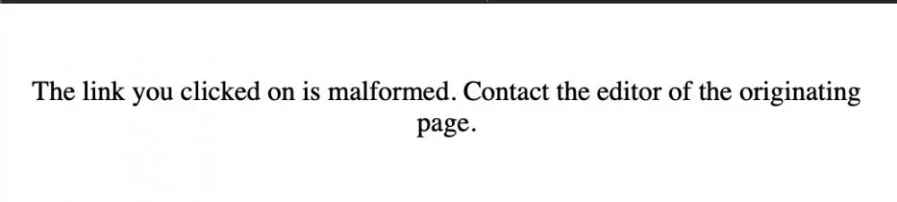

Par défaut, il faut faire un double-clic sur le fichier .dmg, puis un double-clic sur le fichier .pkg qui lance non pas une installation, mais une décompression dans le dossier Applications...
...ton problème est sûrement lié au fait que ton Mac récent ne supporte pas cette version antérieure et refuse la décompression. Tu n'as pas d'autre choix que de trouver un autre Mac acceptant l'installation d'OS X El Capitan.

Bon, j'ai téléchargé, merci encore, mais ça ne fonctionne pas, j'ai toujours le même problème. j'ouvre le DMG, puis quand j'ouvre le pkg, le message est le suivant : "Cette version d’OS X 10.11 ne peut pas être installée sur cet ordinateur." Dans mon souvenir, ce n'est pas un fichier pkg qu'il faudrait que j'aie, mais un fichier app...
Des idées ? Merci...

Voir la pièce jointe 191079 Voir la pièce jointe 191081 Voir la pièce jointe 191083 Voir la pièce jointe 191085
C'est exactement le problème. Mais en revanche je sais que j'ai un autre choix, puisque j'ai eu l'occasion de le faire sur une autre bécane par le passé (exactement la même configuration du problème). Mais je n'arrive pas à remettre la main sur ce fichu DMG El Capitan qui n'ouvrait pas un fichier pkg mais un fichier app.

Bon, jusqu'ici pas de solution trouvée... Donc si des gens ont des idées, welcome !
Une seule, trouver un Mac qui accepte encore l'installation d'OS X El Capitan ou sous macOS Mojave puisque j'ai fait l'essai conformément à mes copies écran en réponse #4.
