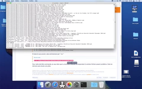

Si tu passes les commandes suivantes dans le terminal, la partie de gauche devrait commencer par ces 4 lettres "drwx"
ls -ld ~/"Music/iTunes/iTunes Media/Music/Unknown Artist"
ls -ld ~/"Music/iTunes/iTunes Media/Music/Unknown Artist/Unknown Album"
Et dans le cas suivant, cela commencera par "-rw-"
ls -l  ~/"Music/iTunes/iTunes Media/Music/Unknown Artist/Unknown Album"
Pour cette dernière commande, je veux bien que tu montres le résultat correspondant à certains fichiers posant problème. Cela me donnera sans doute une piste.

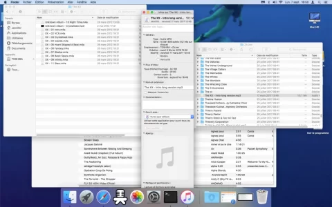

voici la capture d'écran :
je peux essayer de trouver d 'autres fichiers qui n'ont pas été pris en compte afin que tu puisses peut être voir autre chose
Non, pas besoin. Il ne semble rien n’y avoir d’anormal... Et certains fichiers semblent n’avoir aucun caractère spécial.
par exemple, xx long intro version .. qui ne s est pas enregistré dans musique ok
ou tratosphère également.
apres, des fichiers en dehors de dossiers comme ces 2 derniers titres, ça ne fait pas les 8 000 éléments manquants..

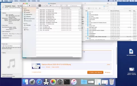

ah merde, j'avais pas vu que t avais répondu
    68,5 KB · Affichages: 246
    64,2 KB · Affichages: 240

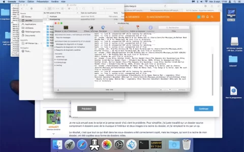

Peux-tu lancer cette commande ?
./musique.sh 2> musique.log
Cela refera tourner le script mais en enregistrant les message d'erreur dans un fichier musique.log
S'il contient bien des informations, ce sera top. Car actuellement, je n'ai aucune idée de la source du problème...

voici ce que ça donne avec la manip que tu m as demandé ci dessus
    81,5 KB · Affichages: 243
Ok, donc il y a bien un problème avec les noms ou autre. Il n'arrive pas à trouver les fichiers et/ou répertoires.
Peux-tu regarder pour l'un des fichiers si le nom source (répertoire et fichier) est bien identique à celui que tu as chez toi ?
Et aussi si le répertoire de l'artiste a bien été créé dans musique_ok ?

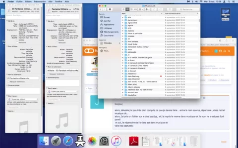

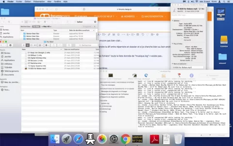

Alors, désolée, j'ai pas très bien compris ce que je devais faire... entre le nom source, répertoire, chez moi et musique ok..
Alors, j'ai pris un fichier sur le DDE Toshiba et j'ai repris le même dans musique ok. Le nom ne s'est pas écrit pareil
et oui, le répertoire de l'artiste est dans musique ok
voici les captures :
Capture d’écran 2020-09-09 à 12.33.31.png Capture d’écran 2020-09-09 à 12.33.26.png Capture d’écran 2020-09-09 à 12.36.30.png
dis moi si c'est ça

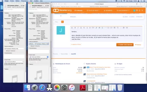

j 'ai trouvé :
dr dre/ the chronic - the 0 sack pyramid.
écriture du dossier: même caractères
le fichier " le titre de la chanson": n 'a pas les mêmes caractères
apparait: i tunes media+ toshiba
capture d' écran ci jointe.

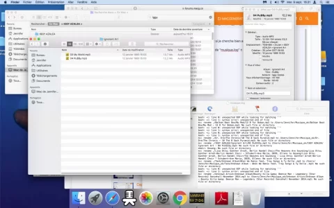

pour iggy azalea:
écriture du dossier ( bien en majuscules) : même caractères
sous dossier = nom de l 'album) : écrit pareil.
le fichier: n ' pas les mêmes caractères.
apparait dans toshiba+ iTunes media.
capture d 'écran jointe

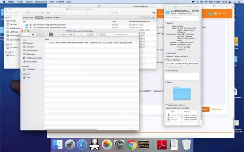

pour lisa otto:
écriture du fichier: c'est la même sauf le dernier mot et le chiffre " gesang 3"
apparait dans i tunes media et toshiba
capture d'écran
donc, tout est identique sauf les nom des fichiers ...

pour " 13 0 for boban"
écriture du fichier: non
apparait dans: i tunes media + toshiba
Donc tu n'as pas ce fichier dans le Finder mais bien les "dossiers" correspondant ? Il ne peux pas y avoir d'erreur dans le nom ?

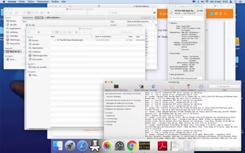

Pour tes 3 autres fichiers, peux-tu copier comme texte le nom du fichier du Finder et celui présent dans le musique.log ? Parce que dans tes capture d'écran, c'est pas très pratique et 2 caractères peuvent très bien s'afficher quasi pareil et être différent. Exemple I (i) et l (L)
log : 10 The 0 Sack Pyramid
finder : 10 The $20 Sack Pyramid
